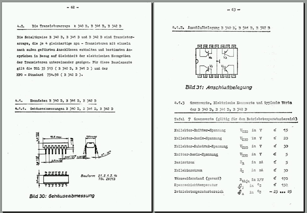

Hallo Axel, siehe Anhang. Beim B342 wird explizit ein höherer Kollektorstrom angegeben. Grüße tg

tg schrieb: > Hallo Axel, siehe Anhang Ah cool. Danke. Hab es gleich archiviert.

tg schrieb: > Beim B342 wird explizit ein höherer Kollektorstrom angegeben. Seltsam, laut "mikroelektronik Information Applikation 28" sind die 30mA für alle Typen gültig.
