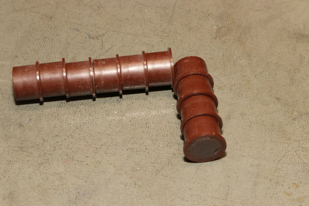

Guten Tag,
ist es möglich, die Kappen von den Tastern beim chess master diamond zu wechseln? Sie sind total abgenutzt. Mit freundlichen Grüßen Ole

Ein Fall für Wolfgang Robel? Das sind Plastteile, die man wechseln kann wenn man das Mainboard ausbaut. Aber woher Ersatz nehmen? Evtl. 3D-Druck? :
Bearbeitet durch User
Danke für die schnelle Rückmeldung, ich hatte gedacht, daß es vielleicht passende Kappen gibt. So wie hier bei ebay https://www.ebay.de/itm/405680414997?var=675966968225&_trkparms=amclksrc%3DITM%26aid%3D777008%26algo%3DPERSONAL.TOPIC%26ao%3D1%26asc%3D20250417133222%26meid%3D0c1b4c73491f490d9341a69b25ea27f6%26pid%3D102727%26rk%3D1%26rkt%3D1%26mehot%3Dnone%26itm%3D675966968225%26pmt%3D1%26noa%3D1%26pg%3D4375194%26algv%3DWatchlistVariantWithPSItemDR_BP%26brand%3DMarkenlos&_trksid=p4375194.c102727.m162921 Ich weiß aber nicht ob diese passen. Kann ich die Kappen einfach mit einer Zange abziehen? Hab zwar schon per PN geantwortet, aber für alle Interessenten: die Kappen sind quasi mit Magneten gefüllt. Das wird schwer, die da rauszubekommen und passende Ersatzkappen zu finden. Vielleicht 3-D-Druck mit passenden Neodym-Magneten... Die Magnete in den Tasten dienen auch gleichzeitig als magnetische Federung... auf der Unterseite der Platine ist noch mal ein Satz Magnete mit abstoßender Orientierung. :
