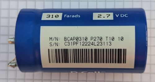

Die sind alle schon etwas älter. In der Seriennummer kann man das Fertigungsdatum sehen.
Seriennummer C31PF12224L23113 der mittlere Teil 12224 ist das Fertigungsdatum
Jahr 2012, Tag 224

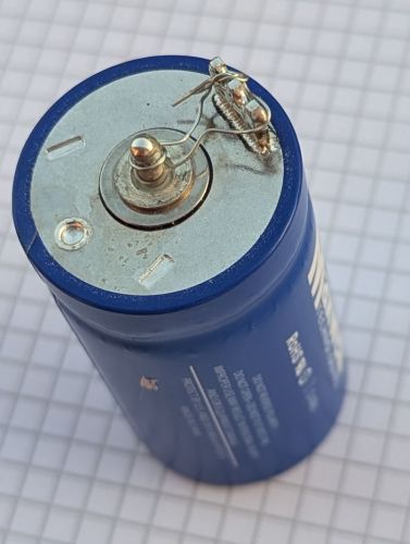

An dem einem Exemplar im Foto habe ich die Lötbarkeit geteset, das geht noch völlig problemlos.

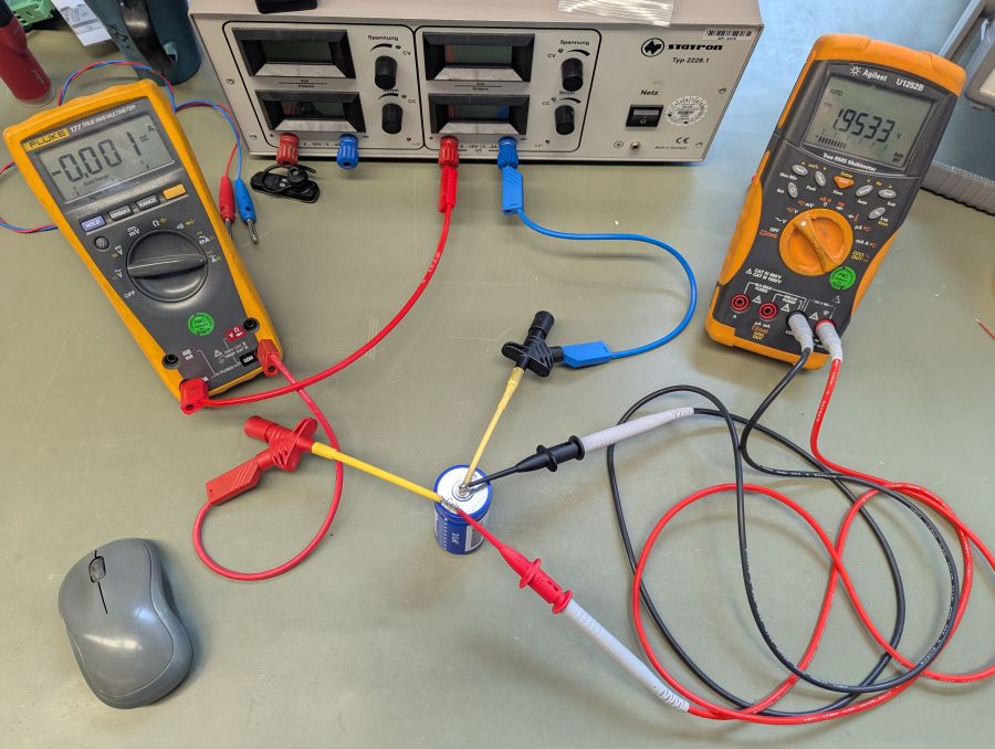

Ich habe auch die Kapazität gemessen. Ladestrom 4A eingestellt und das braucht 3min:40s = 220s um bis auf 2,5V zu laden Damit liegt die Kapazität bei diesem Exemplar bei ca. 350F.
[[Bild:Messung.jpg]]
Das ist im Rahmen des einfachen Aufbaus ziemlich plausibel.
