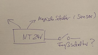

Tip:
1.) Alle komponenten auffürhen Hersteller/Bezeichung und einen Namen geben:
Netzteil: Hersterller/Bezeichung Dimmer: Hersteller/Bezeichung Lampe 1 / Spot: Herstller/Bezeichung Leuchtmittel 1:...
2.) Was ist wie mit wem verbunden
3.) Was funktioniert wie und was funktioniert nicht wie es soll, und wie soll es funktionieren?
T.
Ps.:Für mich wäre es viel wichtiger dass die Verbindungsstellen am Rahmen so gewählt sind, dass man es gut zusammen und auseinander bauen kann (auch mit Elektronik). Dass das gewählte Material gerade an den langen Seiten nicht durchhängt. Dass das Holz nicht stinkt, glatt gehobelt ist usw...
Zudem würde ich die Elektronik zu gestalten, dass sie als Addon und modular (fürs zerlegen) vorhanden ist, sodass wenn man sie abnimmt, das Bett auch ohne diese - keine sichtbaren Löcher oder Fräsungen auffweist die dann stören, oder ich würde "Blindstopfen" wollen...für viele Menschen ist gerade Licht im Schlafzimmer etwas völlig blödes (außer vielleicht ein gutes Leselicht) wenn man schlafen möchte und surrende Elektronik im Bettrahmen eher unangenehm.
Und: Ich würde mir immer einen zusätzlichen Schalter/Touch am Fußende des Bettes wünschen, wenn es mit dem Kopfende unter einer Schräge steht, der Raum kein Wechselschalter fürs Hauptlicht hat, ist das Fußende immer näher an der Tür als die Bedienung am Kopfteil...aber das ist natürlich sehr individuell...
