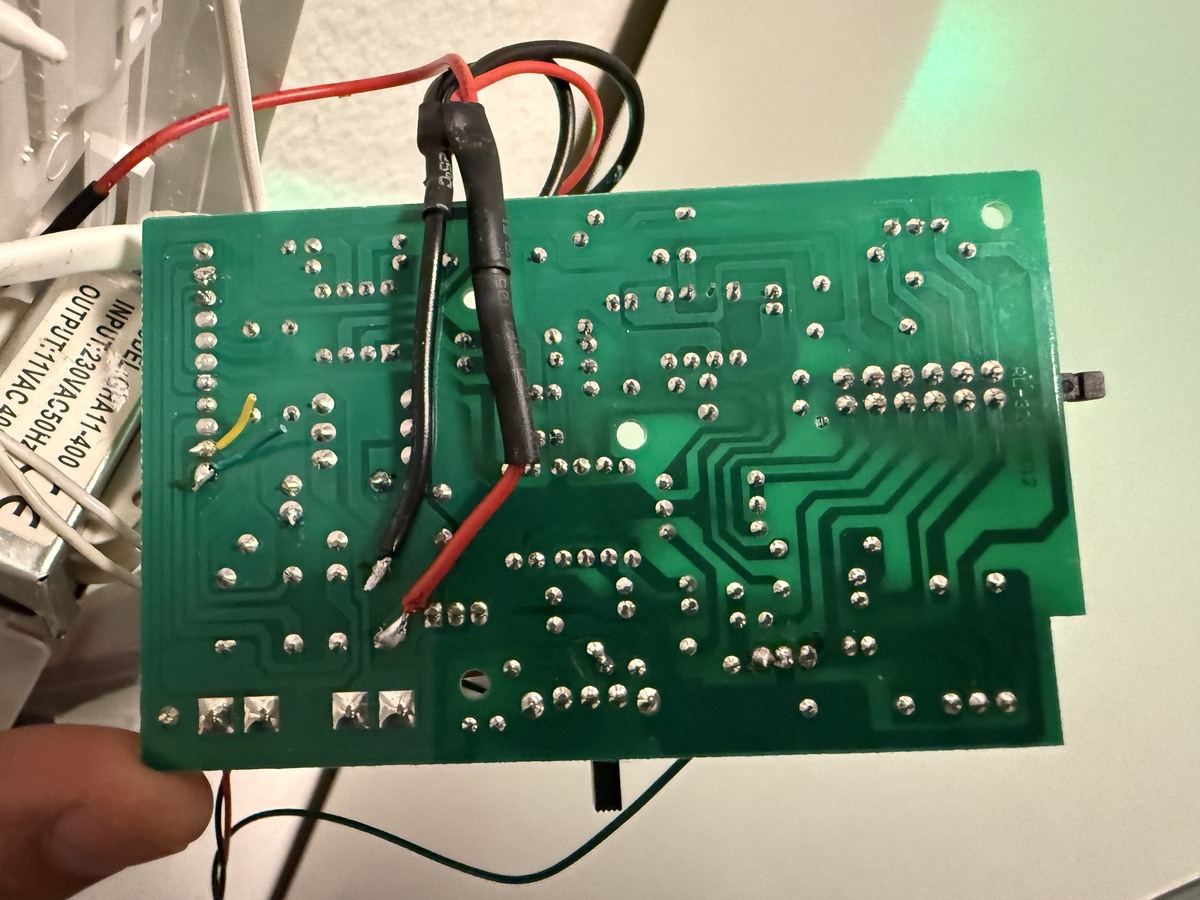

Hallo liebes Forum,
ich würde sehr gerne meine Virone Carlo 2-Draht-Klingelanlage smart machen und den Shelly Uni Plus verbauen. Den Summer konnte ich bereits mit einem weiteren 12V-Relais schalten und das funktioniert auch.
Dann habe ich mal gemessen und gesehen, dass zwei Pins von 6V DC auf ca. 0V DC fallen, wenn geklingelt wird. Die beiden Pins habe ich auch an GND und den "Analog In" verbunden. Daraufhin ist mit leider die Diode D8 abgefallen und der Shelly war defekt.
Hat jemand Erfahrung mit dieser Klingelanlage oder allgemein 2-Draht-Systemen? Ich verstehe leider die Logik der Schaltung ganz und gar nicht.
Würde euch ein Foto der Platine helfen?
Dank euch vielmals.
Eine Diode fällt nicht grundlos ab. Was hast du der angetan und wie sieht die Schaltung aus?
Was für Pins?
Gibt es zu der Klingelanlage keinen Verdrahtungsplan?
Verträgt der laut Spezifikation die 6V am "Analog In"?
Zeig's einfach - ein scharfes, anständig ausgeleuchtet.

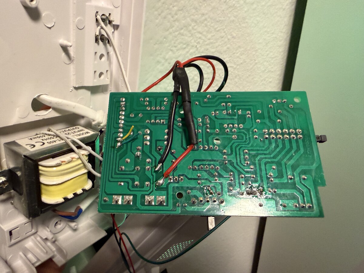

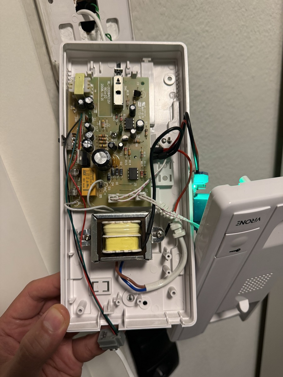

So anbei die Fotos. Das angelötete rote und schwarte Kabel ist für die Spannungsversorgungs des Relais + dem Shelly Uni Plus.

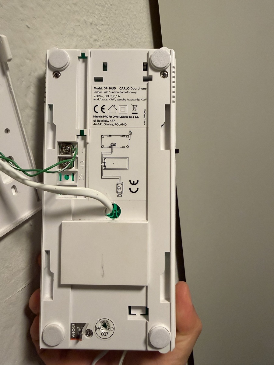

An dem abgeschnittenen gelben und grünen Kabel war der Eingang (Sensor VCC) + GND für die Shelly Messleitung dran. Die Lötpunkte der gelben und grünen Leitung führen direkt auf den 2-Draht-Bus zur Klingelanlage am Hauseingang. Ich sehe gerade, dass die neue Version nun eine andere Belegung hat. Ich hätte das weiße (Analog In) Kabel der Shelly verwenden sollen.
Hier ist die Anschlussbelegung für den Shelly Uni Plus: https://www.shelly.com/blogs/documentation/shelly-plus-uni
War mein Fehler wirklich, dass ich das grüne statt das weisse Kabel verlötet habe?
Dank euch vielmals.
