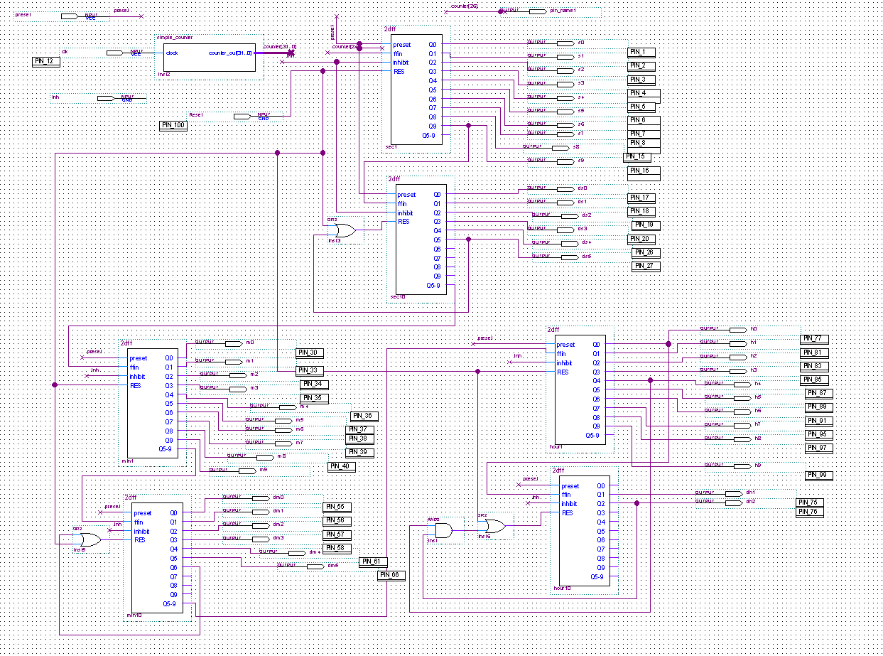

Ich habe mir in Qartus eine Uhr gemalt. Darin sind ein paar 4017
Dekadenzähler, die ich aus dem Datenblatt abgemalt habe.
Auf meinem China Max2 board ist ein 50MHz Oszillator.
Einen ca 1s Takt für die Uhr erzeuge ich mit einem 32bit Zähler wo ich
das 24. Bit als Eingang für die 4017 nehme.
Als Ausgabe habe ich ein kleines board mit 4x 10 LEDs gemacht.
Wenn ich nun den Takt vom 50MHz Oszillator der an Pin_12 ist verwende,
funzt alles wunderbar. Die ersten Leds zählen so jede Sekunde eins höher
und dann die 10er Sekunden usw. Wie bei einer Uhr.

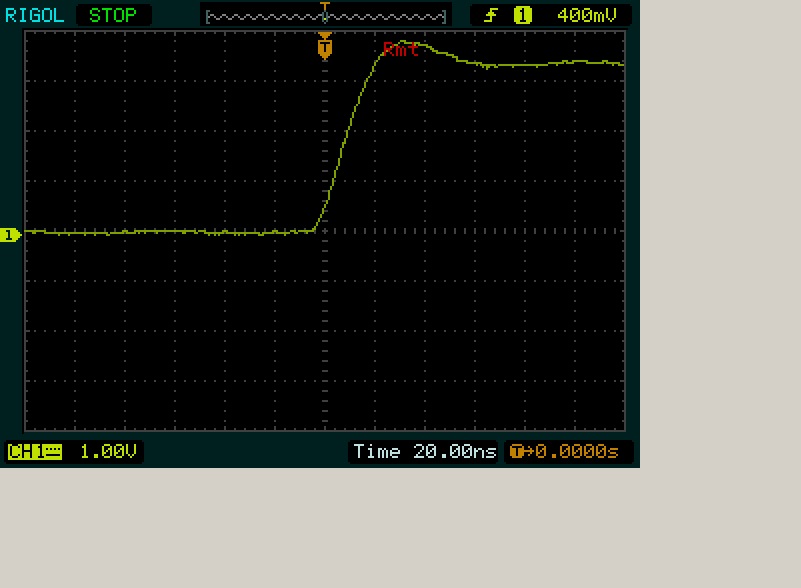

Hast du dir die Flanke des Signals direkt am CPLD Eingang auch schon mal
hochaufgelöst angeschaut (als im ns-Bereich, nicht im s-Bereich)
Ist der PIN_62 deines boards ein dedizierter CLK-Eingang?
Ist der IO-Pegel für diesen Eingang auf 3,3V eingestellt?

Nein, so stark habe ich nicht reingezoomt, da ich annahm, daß der
Arduino anständige Pegel liefert. Werde das aber morgen nachholen.
edit: I/O war auf 2.5V, habe die Eingänge jetzt auf 3.3V LCMOS gestellt.

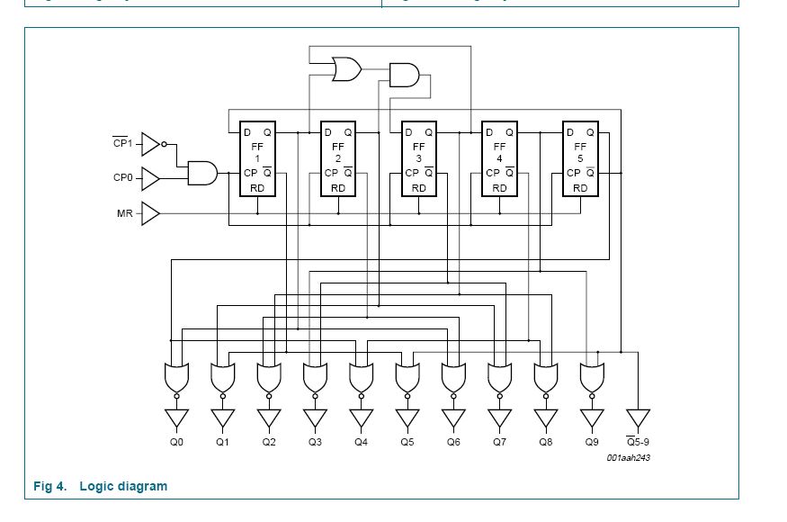

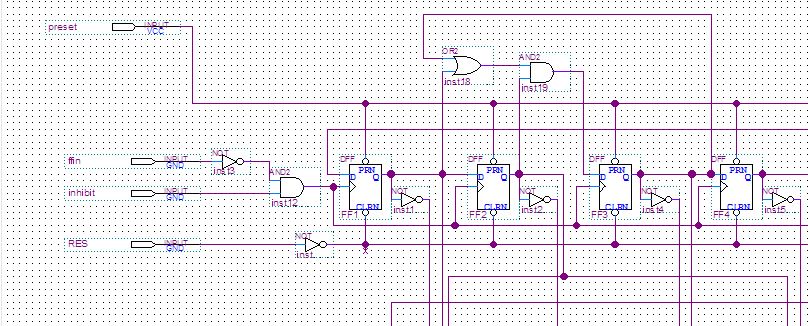

Hier kommen noch 2 Bilder wie ich den 4017 gemalt habe. Dafür habe ich
die Vorlage von NXP für einen 74hc4017 genommen, die CMOS Varianten sind
geringfügig anders, mit NAND am Ausgang statt NOR.
Bei meinem Konstrukt, habe ich die D-flipflops aus Quartus genommen, die
haben keinen negierten Q Ausgang. Daher das NOT am Q.
Außerdem haben die einen Reset active low, im Unterschied zum
"original". Deshalb habe ich da einen NOT davor gesetzt.
Ich hänge die Bilder hier an.

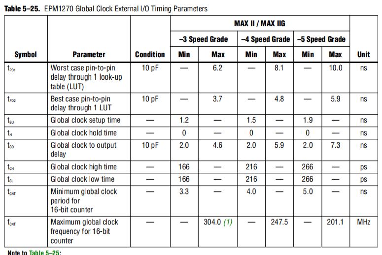

Nein, die timings umfassen nur 28 Seiten und auf Seite 20 findet sich
eine klare Angabe zur maximalen Periode wiedergegeben als "Global clock
high time" resp. "Global clock low time" - jeweils die Max-Spalte.

Damit wäre die Frage von C. A. Rotwang beantwortet und auch bewiesen,
minimum clock braucht es, maximum nicht, also kann man es so langsam
clocken wie man will.
Für alle die, die wie ich, seit Jahrzehnten Probleme mit Lesen und
Schreiben haben, hänge ich das Bild von Seite 20 hier an.

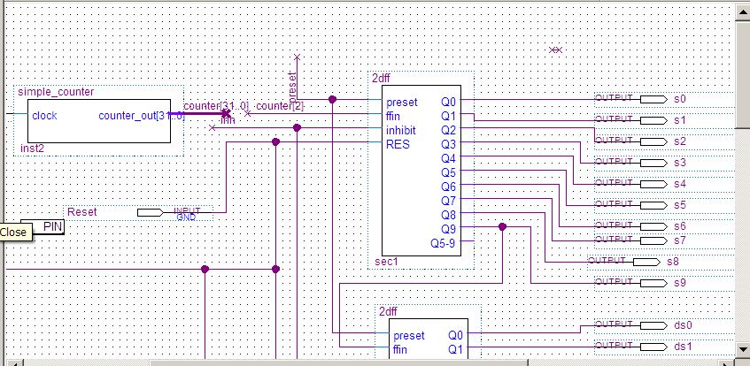

OP #5216305
Der externe Taktgenerator ist an einem der globalen clk pins dran, es
ist ein Arduino auf 3.3V mit 5cm Strippen die gesteckt sind. Alternativ
habe ich einen 74hc123 monoflop der auch an 5cm Strippen dran war.
Ich werde heute abend folgendes testen und dann berichten:
1. den 4017 block einzeln mit diesem externen Signal, nicht das ganze
Zählkonstrukt wovon ich hier noch ein Bild anhänge.
Wenn Ihr noch andere Ideen habt, laßt es mich bitte wissen.

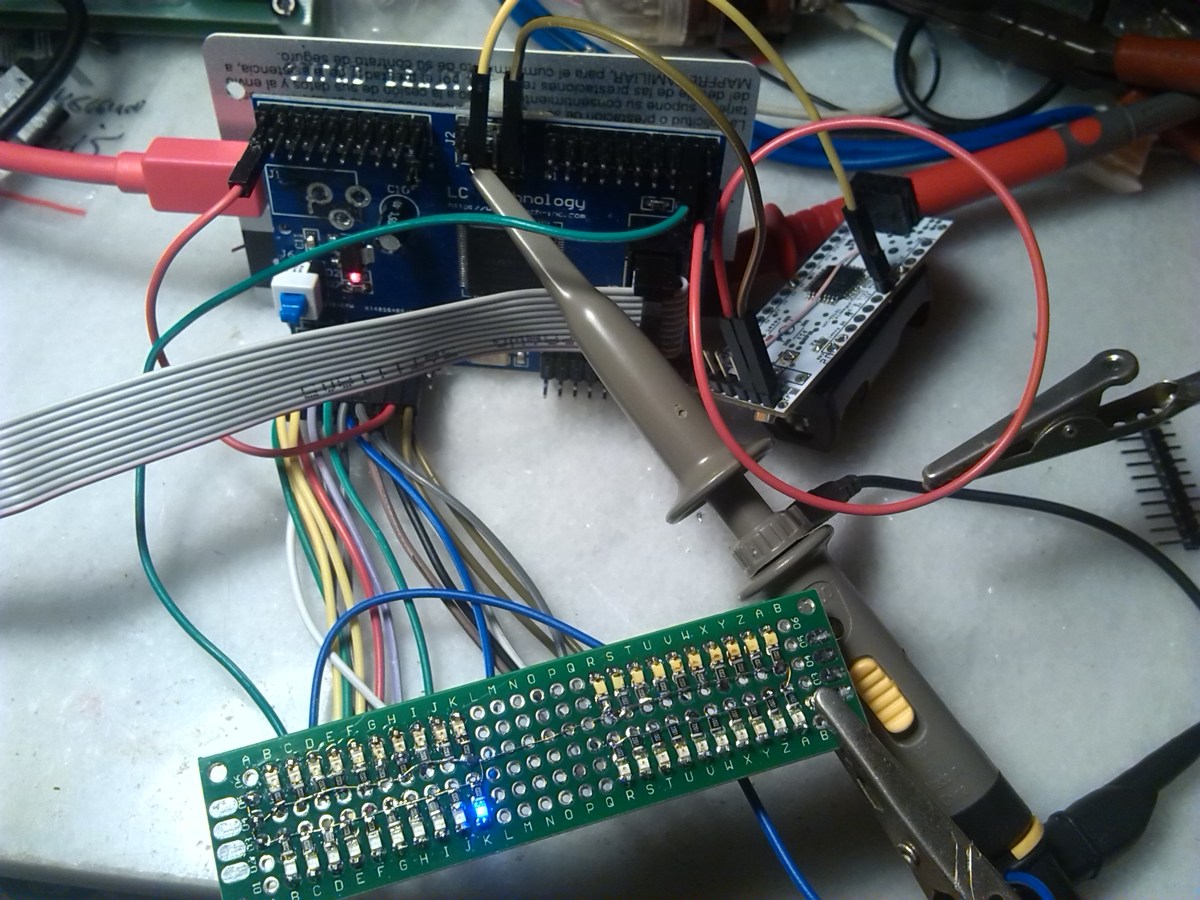

OP #5216832
Die Frage war nicht dumm, das ist mir schon manchmal passiert mit der
Masse, hier aber nicht.
Zum Beweis hänge ich ein Photo an. Die Masse kommt vom Max2 board,
ebenso 3.3V für den Arduino der auf der weißen Platine rechts ist.
Im Vordergrund die LEDs die an den 4017 hängen.

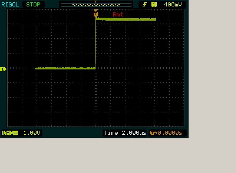

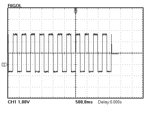

Hier die Bilder meines Taktes. Für mich als Laien sieht das ok aus, aber
vielleicht seht Ihr das anders.

OP #5216891
Fehler ist eingegrenzt. Auch bei runtergeteiltem 50MHz Takt, zählt der
einzelne 4017 nicht wie er soll.
Er zählt einmal von 0 bis 9, danach springt er aber auf 5 und zählt bis
8, und wieder auf 5 usw.
Also stimmt irgendwas mit meinem Zählernachbau nicht.
Komischerweise zählt er aber im anderen Projekt mit der kompletten Uhr
korrekt bis 9, dann wieder auf 0 usw. Ich habe ja dieselbe Datei nur
kopiert.
Kann es sein, daß diese timings sowas verursachen?
Moderator (Firma: Titel) Persönliche Seite #5216982
Bernhard K. schrieb:
> Simuliert hast du deinen 4017 Nachbau nicht?
So ein asynchrones Gebastel lässt sich doch gar nicht sinnvoll
simulieren.
Ja.
Aber der Witz ist, dass du kaum eine Chance hast, das in den Griff zu
bekommen. Es ist mehr oder weniger Zufall, ob das Ding läuft oder zickt.
Wenn ich schon den asynchronen kombinatorischen Reset sehe. In VHDL wäre
das ein Kündigungsgrund....

Gast #5217164
Die Flanke sieht ganz gut aus. Das Problem liegt wahrscheinlich im Code.
Ich würde empfehlen die Schaltung umzustricken:
Alles was im FPGA läuft: voll synchron mit 50 MHz
und alle Signale von außen: mit zwei FF einsynchronisieren.

OP #5217238
Früher ging das doch auch mit 1Hz und den 4017. Entweder sind die 4017
nicht so aufgebaut wie im Datenblatt gemalt, oder ich habe da einen
Fehler drin.

Ich zeichne jetzt nochmal einen neuen 4017 mit NAND gates wie im TI
Datenblatt, wenn die auch nicht gehen, dann versuche ich es in vhdl oder
verilog zu beschreiben.

Was haltet Ihr von meinen tollen Ideen'?
Moderator (Firma: Titel) Persönliche Seite #5217253
So ist es. Nur ein echter 4017 verhält sich wie ein echter 4017. Dem
macht ein 5ns Glitch am Reset-Pin oder am Takteingang vermutlich nichts
arg viel aus. Aber dem 4017 im FPGA eben schon.
> und die schnellste Schwingung soll 50Hz vom Trafo sein.
Du darfst ihnen aber nicht sagen, dass in einer steilen 20ns-Flanke
überaus hohe Frequenzen stecken.
Dein Problem ist nicht die Art der Beschreibung, sondern die
asynchrone Art der Schaltung. Ich hatte z.B. den /asynchronen
kombinatorischen Reset/ als absoluten Show-Stopper erwähnt: wenn dort
beim Weiterzählen ein kurzer Glitch auftritt, dann kann es passieren,
dass nur einzelne Flipflops des Zählers zurückgesetzt werden --> dein
Zähler hüpft mehr oder weniger wild durcheinander...

Ich habe jetzt noch den 4017 von TI mit Nand Gates nachgemalt, und der
geht genauso schlecht bzw. nicht mit meinem 2Hz Takt, mehr habe ich dann
nicht noch getestet.
Dann habe ich den folgenden Verilogzähler mit demselben Takt getestet,
und es zählt wunderbar binär.
module simple_counter (input clock , output reg [31:0] counter_out);
always @ (posedge clock)// on positive clock edge
begin
 counter_out <= #1 counter_out + 1;// increment counter
end
endmodule// end of module counter
Vielleicht verraten die 4017 Hersteller nicht das ganze Geheimnis und
die Dinger sind doch komplizierter aufgebaut als im Datenblatt
gezeichnet.

Das Problem liegt nicht am Takt. Der sieht ja vorbildlich aus. Das
Problem liegt wie mehrfach erwähnt am asynchronen, nicht
reproduzierbaren Design zusammen mit der Tatsache, dass ein CPLD
pfeilschnell ist und sich kurze Glitches fehlerhaft auswirken können.

Wenn das FPGA bei einem solchen Eingangssignal ohne Überschwinger und
Klingeln und mit einer völlig linearen Rampe nichts Vernünftiges
erkennt, dann ist es kaputt. Und dann weiß man wenigstens, das man es
tauschen muss...

2. Wenn ich es dann geschafft habe, den 4017 in einen Block zu bringen,
wo auch carry und Reset richtig funzen, kann ich dann diesen Block so
nehmen wie im angehängten Bild, oder wird das auch wieder zu assynchron,
verboten, Kündigungsgrund usw. und ich muß die ganze Uhr vhdl
beschreiben?

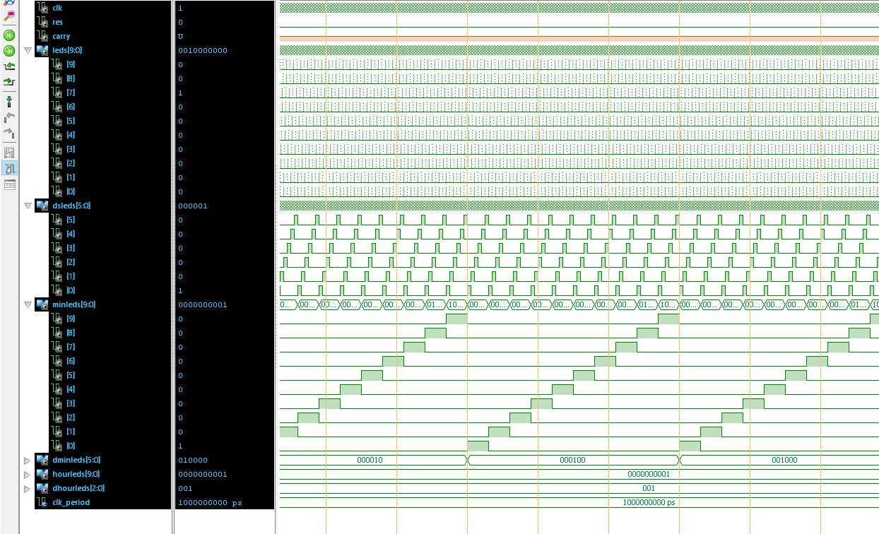

Aber prinzipiell tut sich ja mit der angehängten Testbench schon was,
wenn auch das Ding noch Probleme mit dem Weiterzählen der Zehenerminuten
hat...
Logisch geht das schief:
          if (dmin<5) then min <= dmin+1;
Moderator (Firma: Titel) Persönliche Seite #5220827
Ich habe deinen Code mal begradigt und auch diese seltsamen Bereiche für
die Zähler korrigiert, du hast da gern den obligatorischen OffByOne
Fehler drin: 0..9 sind schon 10 Schritte und 0..5 schon 6 (mach da mal
einen File-Compare). Jetzt tut die Uhr...
