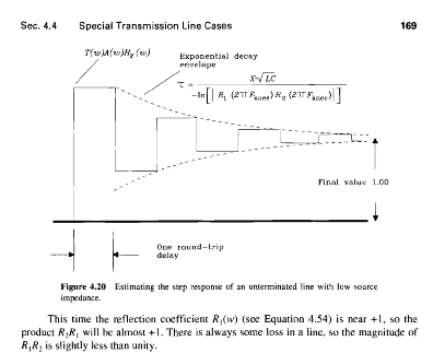

Gast #4949589
Marten schrieb:
> Laufzeiten/Timing ist kein Problem.
Es wäre toll, wenn man störende physikalische Gesetze einfach durch so
einen Wunsch ausser Kraft setzen könnte, aber so funktioniert Elektronik
nicht. 5A66 hat schon Reflexionen erwähnt, dazu ein Bild zu einer nicht
abgeschlossenen Leitung aus einem Handbuch für HiSpeed Design.
Dass so etwas nicht als definierter Clk zu gebrauchen ist, muss ich
hoffentlich nicht näher erklären. Oder du sagst einfach "ist kein
Problem" (Elektronik nach Alf).
Georg
