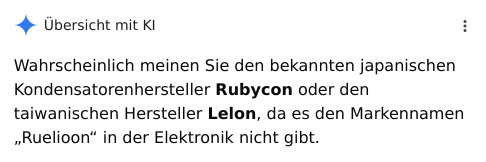

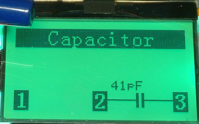

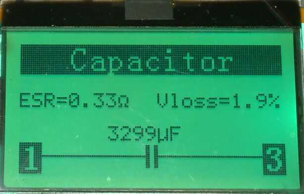

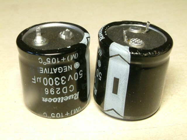

in einem kleinen Wechselrichter für 12V sind eingangsseitig zwei Elkos mit 3300µF/50V verbaut und parallel geschaltet. Der eine ist kerngesund, der andere (jeweils rechts im Bild) ist aufgebläht, 2mm höher und hat noch schlappe 41pF, siehe Fotos. Interessant ist, dass es den Hersteller "Ruelioon" gar nicht gibt, offensichtlich werden für bestimmte Geräte extra Bauteile mit Phantasienamen gelabelt.
Was muss ich kaufen, wenn ich wirklich hochwertige und langlebige Kondensatoren möchte, denn das Gerät ist gerade mal etwas mehr als 2 Jahre alt. Und ich möchte das Gerät nicht nochmal auseinander rupfen müssen. Low-ESR muss sein.
Bei Nichicon fand ich einen (3300µF/50V (D25, H30, RM10) LGU1H332MELA), kann aber im Datenblatt keine Angaben zum ESR finden. Hat jemand eine andere Empfehlung?
Das Schriftbild ist auch kein Zufall, da will ein China-Nachbaupfuscher mit Rubicon verwechselt werden und ist damit nicht alleine. Daneben sind hoffentlich Trimmpotis "BAOTER" im selben blau und gleicher Typennummer wie Bourns.
Wenn Du passende Nichicon gefunden hast, baue die ein. Du darfst natürlich auch, wie hier üblich, wochenlang über Wenn und Aber palawern anstatt einfach mal zu machen.

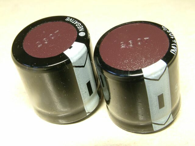

der Name soll wohl eher Ruelicon sein, nicht Ruelioon - vielleicht extra für den Schweizer Markt aufgelegt?!
Habs mal gedreht und Kontrastverstärkt damit man den Aufdruck besser lesen kann. Wenn allerdings die Schaltung und deren Aufbau reichlich suboptimal ist (bspw. zu heiss, heftige Spannungspulse) wird auch ein Qualitäts-Bauteil nicht lange überleben können.

Bei den großen Elkos fehlt gern die Angabe des ESR, dafür ist Tangens Delta angegeben - bei 0,3 ist der ESR des genannten ca. 100mOhm; kleinerer Tangens Delta = geringerer ESR; bzw. als Auswahlhilfe kann man auch den Ripplecurrent heranziehen - je größer, desto kleiner der ESR
