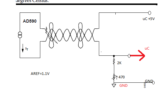

ARef auf die internen 1,1V stellen und den Sensor mit 5V versorgen und mit 2k15 abschließen. Aufgrund der Streuung der 1,1V-Referenz ist der Messwert da aber recht wahrscheinlich recht weit von der Realität entfernt. Ein 2k Widerstand und in Reihe ein Poti mit 470R zum justieren des Sensors könnte angebracht sein.

Jens M. schrieb: > Aufgrund der Streuung der 1,1V-Referenz ist der Messwert da aber recht > wahrscheinlich recht weit von der Realität entfernt. > Ein 2k Widerstand und in Reihe ein Poti mit 470R zum justieren des > Sensors könnte angebracht sein. Du meinst das so (Bild)? Sorry, habe nur mspaint da ;)

Ja, so würde ich das versuchen. Vielleicht erstmal fliegend zusammenbasteln mit einem Arduino und fliegendem Sensor um mal zu sehen wie es mit der Abstimmbarkeit und Notwendigkeit aussieht. So Potis sind auch als 10-Gang-Version erhältlich, mit Getriebe drin, die sind ganz fein einzustellen. Kann aber sein, das hier ein simples 270°-Poti reicht.

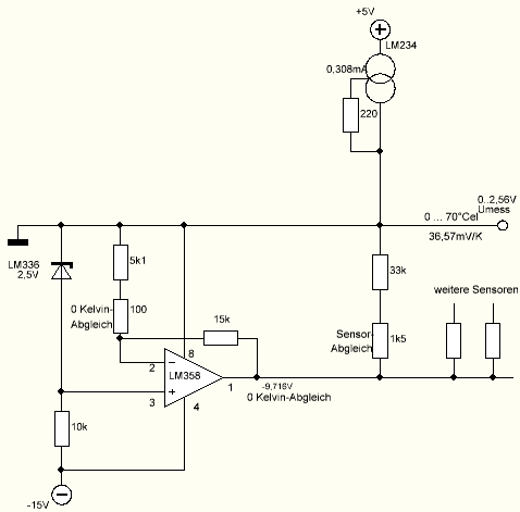

Ich weiß nicht, ob das schon einer geschrieben hat, weil ich nicht alles gelesen habe. Der Bereich des Sensors lässt sich leicht genau auf den Bereich des ADC anpassen, wenn man den Widerstand am Sensor an eine negative Spannung hängt. Damit ist die größt mögliche Auflösung erreicht. Wenn die neg. Spannung nicht vorhanden ist, kann man sie mit einer Ladungspumpe erzeugen. Ich setze statt des AD590 den LM234 ein. Er braucht zwar einen Widerstand zur Stromeinstellung, aber er kostet nur ca. 1/20. Der 25°-Wert ist auch nicht so genau, aber man muss sowieso kalibrieren. Die Schaltung ist für beide Sensoren identisch (siehe Bild). Man wählt den Lastwiderstand so, dass der gewünschte Temperaturbereich die Vref des ADC ergibt. Z.B. bei 100°C und 1,1V ergeben sich mit den 1µA/° 11k. Die neg. Spannung ergibt sich aus dem Wert für 0°Kelvin. Das sind also 273°C*1µA*11k= -3,003V. Das verschiebt sich, wenn die untere Temperatur nicht 0°C ist. Da sowieso kalibriert wird, muss die Spannung und der Widerstand nicht so exakt sein, sie müssen nur stabil sein. Es verschiebt sich dann nur etwas der Messbereich. Der Vorteil dieser Sensoren ist, dass man die Kalibrierung bei jeder zufälligen Temperatur an nur diesem einen Punkt machen kann, da der 2. Kalibrierpunkt die 0°Kelvin ist. Und das ist genau die neg. Spannung.
