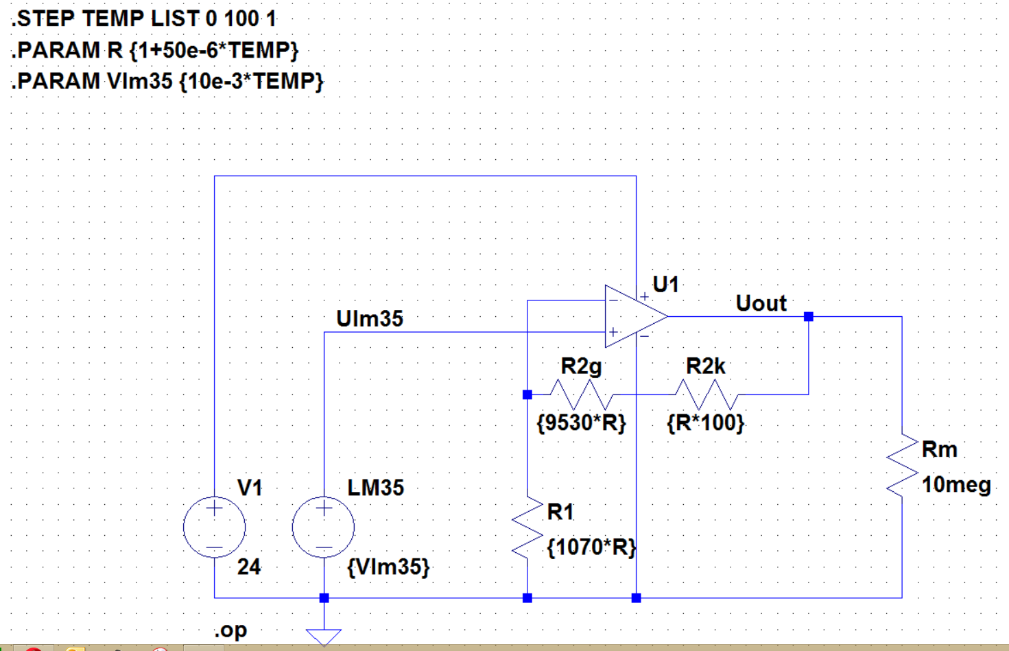

Hallo Zusammen Ich bin neu hier. Ich möchte dieses Thema wieder beleben. Ich wollte mir einen Temperatursensor bestücken. Und zwar Mit 24V DC Speisung und 0-10V Output für 0-100°C (theoretisch). Komischerweise messe ich am Vout (LM35DZ Ausgang) Eine Spannung von 24V. Bei Zimmertemperatur sollte er jedoch nicht mehr als einige 250mV haben. Vout geht auf den +Eingang des Opamps (LM392). Ich habe einen 1 zu 10 Verstärker. 100° --> 1V --> 10V (Das wäre die Idee). Kann es sein, dass die Eingangsimpedanz des Opamps so hoch ist, dass evtl. die Gesamte Spannung am Opamp abfällt (Serieaufteilung der LM35 Impedanz zur LM392 Eingangsimpedanz). Ich bin mir nicht sicher aber sollte ich noch einen Widerstand parallel dazwischenschalten, um die Impedanz zu verkleinern? Der Opamp selbst verstärkt auch nicht sinnvoll und er wird ein wenig warm. Der Wert war anfangs Sinnlos, wurde dann jedoch immer höher. Lag zwischen durch einmal bei 9V dann bei 5V. Wobei ich den Widerstand so gewählt habe, dass nicht mehr am Ausgang fliesst. Kann mir jemand weiterhelfen, oder Erklären wie ich den LM35 Sinnvoll 10Fach verstärken kann? Ziel wäre es einen fertigen Print zu haben, den ich auf einer Logo oder sonstigen Analogverarbeitungssteuerungen einsetzen kann (Deshalb 24V). Mit freundlichen Grüssen Edit: Mist auf dem Datenblatt stand Bottom view. Das bedeutet, dass ich den LM35 um 180° verdreht habe seufz.
