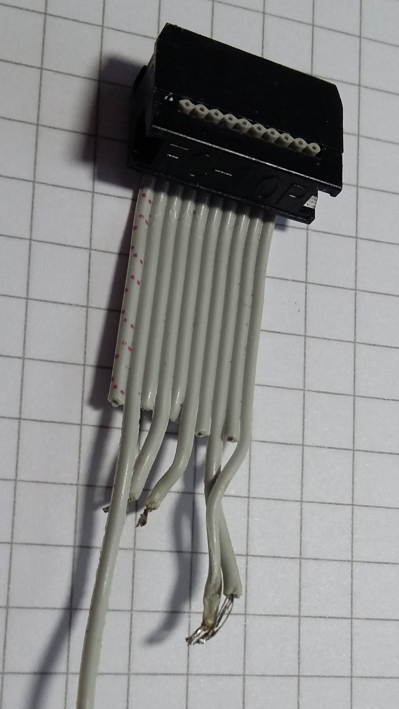

Hallo zusammen, eine Frage vom Nichtfachmann: Kann dieses Kabel 500 mA bei 3.3 Volt? Gruß Rolf

Gaast schrieb: > Kann dieses Kabel 500 mA bei 3.3 Volt? insgesamt oder je Ader?
#4662329
Sorry, ja jede Ader. :-) wenn ich mich recht erinnere kann das sogar 1A, aber wer es genau wissen will macht eine 4w Messung und rechnet den Spannungsabfall! @ Gaast (Gast) >eine Frage vom Nichtfachmann: >Kann dieses Kabel 500 mA bei 3.3 Volt? Ja, jede einzelne Ader. Das ist meist AWG28, also 0,08mm^2 Querschnitt, das hat 0,22 Ohm/m, macht bei 0,5A ~ 55mW Verlustleistung.

@Falk Danke. Sind das dann 55mW pro Meter? Normalerweise ja. Vorsichtige Bastler würden einfach mehr als eine Ader benutzen, falls das Kabel länger werden soll. 55mW/m/Ader bei 0,5A, Peter II schrieb: > Nach dem Spannungsabfall wurde nicht gefragt. ach was? Die Länge wurde aber auch nicht genannt und die gewünschte Spannungsuntergrenze, also warum stänkerst du?

@Jim Danke. Es wird nicht länger als 15cm. Das mit den mehreren Adern habe ich verbockt. Naja, bleibt als Verbesserung für die nächste Version. @Falk Alles klar. Gruß

Joachim B. schrieb: > Die Länge wurde aber auch nicht genannt und die gewünschte > Spannungsuntergrenze, also warum stänkerst du? deswegen kann man nur bei den Konnektoren und Stiftleisten im Datenblatt nachschauen für welchen Strom sie geeignet sind. 500mA kommt mir zumindest für jede Adern Grenzwertig vor, habe aber nicht ein Datenblatt rausgesucht. Peter II schrieb: > deswegen kann man nur bei den Konnektoren und Stiftleisten im Datenblatt > nachschauen für welchen Strom sie geeignet sind. wurden die denn genannt? du stänkerst noch immer, mache deine Vorschäge doch dem TO!
#4662436
Mein AWG28-Flachkabel verträgt laut Datenblatt 2.1A (AWG26: 2.8A) -- ABER NUR bis 25°C Umgebungstemperatur. Keine Ahnung, wie warm es dabei wird. Sicherheitshalber muss man wohl von der maximal erlaubten Temperatur der Isolierung ausgehen, das wären bei meinem Kabel 105°C. Das will man auch nicht überall haben, aber 0.5A ergibt nur 1/16 der Verlustleistung...

OK. Danke, das klingt als ob es machbar ist. Es werden auch nur kurzzeitig und maximal 500 mA. Also ab dafür ... Gaast schrieb: > OK. Danke, das klingt als ob es machbar ist. > Es werden auch nur kurzzeitig und maximal 500 mA. > Also ab dafür ... Ich denke das hier nicht so sehr die Erwärmung des Kabels ein Problem werden könnte, sondern eher der Spannungsabfall. Da müsste der TE sich schon Gedanken machen, mit welchen Spannungsabfall er noch leben kann. Damit meine ich auch kurzzeitige Spannungseinbrüche , welche durch die Induktivität des Kabels entstehen können. Diese können viel unangenehmer sein, als der statische Spannungsabfall, und womöglich flankengetriggerte Eingänge digitaler Schaltungen auslößen. Ralph Berres Ralph B. schrieb: > Da müsste der TE sich schon Gedanken machen, mit welchen Spannungsabfall > er noch leben kann. schieb ich das nicht hier? Joachim B. schrieb: > und rechnet den Spannungsabfall! andere ignorieren das Peter II schrieb: > Nach dem Spannungsabfall wurde nicht gefragt.

Ok, also ja, obwohl ich einen Kondensator dahinter habe, der ein bisschen gegensteuern kann, ist ein längerer/größerer Spannungsabfall unangenehm und könnte zu Brown-Outs führen. Also wie rechne ich den Spannungsabfall? Ich habe im Netz geschaut und einen online Rechner gefunden. cosphi = 1(im Moment keine Ahnung, was das genau ist :-) Länge von 15 cm Querschnitt 0,08 Spannung 3,3 V Strom 500 mA kommt ein Abfall von 1,01 % heraus (was verkraftbar wäre) Kommt das etwa hin? Gruß Rolf Gaast schrieb: > kommt ein Abfall von 1,01 % heraus (was verkraftbar wäre) > Kommt das etwa hin? Ich habe mal gerade nachgerechnet. Es sind 16mV pro Leiter bei 500mA Strom. Das wäre also vernachlässigbar. Gaast schrieb: > cosphi = 1(im Moment keine Ahnung, was das genau ist :-) Das spiegelt die Phasenverschiebung zwischen Strom und Spannung bei induktiven oder kapazitiven Lasten wieder. Ralph Berres @Gaast (Gast) >Also wie rechne ich den Spannungsabfall? Ohje! U = I * R >Ich habe im Netz geschaut und einen online Rechner gefunden. >cosphi = 1(im Moment keine Ahnung, was das genau ist :-) Hier vollkommen falsch. >Länge von 15 cm >Querschnitt 0,08 >Spannung 3,3 V >Strom 500 mA >kommt ein Abfall von 1,01 % heraus (was verkraftbar wäre) >Kommt das etwa hin? R = rho * l / A = 18 mOhm mm^2/m * 0,15m / 0,08mm2 = 33,8mOhm U = I * R = 0,5A * 33,9mOhm = 16,9mV 16,9mV / 3,3V * 100% = 0,5% Für Hin + Rückleitung sind es dann 1%.
