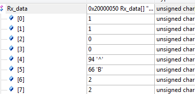

Hallo zusammen, ich habe eine nicht schlaue Frage, und zwar wie ich 4 Rx_data[2],Rx_data[3],Rx_data[4] und Rx_data[5] zusammenpacken kann und dann diese zu float umwandeln. Die Daten werden über eine serielle via Python gesendet. atof habe ich auch probiert. Die ASIC-Daten im Bild sollten 55.55 entsprechen. vielen Dank im Voraus

Mark S. schrieb: > und zwar wie ich 4 > Rx_data[2],Rx_data[3],Rx_data[4] und Rx_data[5] zusammenpacken kann und > dann diese zu float umwandeln. https://de.wikipedia.org/wiki/IEEE_754 Du suchst also "single" float. leo

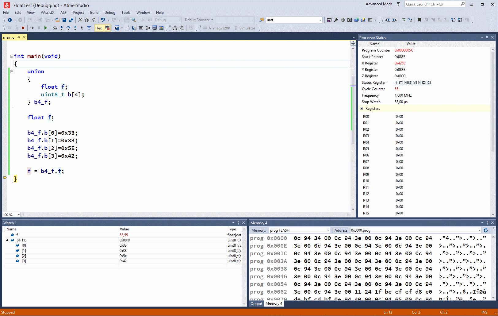

in C geht das mit ner Union:
1 | |

bzw als Byte-Array:
1 | |
2 | |
3 | |
4 | |
5 | |
einfach auf b[] schreiben und f lesen.

Bei1 | |
2 | |
3 | |
4 | |
5 | |
6 | |
7 | |
8 | |
9 | |
10 | |
11 | |
12 | |
13 | |
14 | |
kommt f=55.5499992 raus.

Jups schrieb: >>das selbe 4-Byte Float Format > ist IEEE-754. Du wolltest sagen, die gesendeten Bytes sind IEEE-754, oder woher kennst du die Erwartungshaltung des Empfängers? Der Compiler des Empfängers muss der selben Meinung sein und die selbe Endianness erwarten.

Mark S. schrieb: > Asci oder Mark S. schrieb: > ASIC Oder doch eher ASCII? Gruss Chregu
Christian M. schrieb: > Oder doch eher ASCII? ASCII sorry

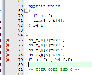

ich bekomme error, nähmlich expected identifier or '('. was bedeutet das
#6016771
Die Fehlermeldung sagt eigentlich glaskklar, was das Problem ist. bf_4 ist ein Typname und keine Variable.

Mark S. schrieb: > und wie kann ich das lösen ? Indem Du erstmal eine Variable vom Typ b4_f anlegst. Dann kannst Du die Inhalte der angelegten Variablen beschreiben.

Du brauchst einen Variable. Ein Typ alleine reicht nicht.

ok ich habe versucht einen Variable von Typ b4_f anzulegen, aber zeigt immer noch einen Error

Im Anhang ist der Screenshot nach der Abarbeitung des Codes von Jups. Entweder ist Mark ein Troll oder ein Ignorant.
Mark S. schrieb: > ich bekomme error, nähmlich expected identifier or '('. was bedeutet das > ? Im gezeigten Codeschnipsel ist fälschlicherweise ein Semikolon hinter "float f".
#6016826
Mark S. schrieb: > ich bekomme error, nähmlich expected identifier or '('. was bedeutet das > ? Dein Compiler ist ein C-Compiler. Bei den Fehlermeldungen musst du dir angewöhnen, drei mal um die Ecke zu denken, bevor du beim eigentlichen Problem an kommst. Die Zeichenfolge "; =" versteht der einfach nicht und verrennt sich in der Welt der Fehlinterpretationen.
Wolfgang schrieb: > Die Zeichenfolge "; =" versteht der einfach nicht und verrennt sich in > der Welt der Fehlinterpretationen. Der gemeinte Fehler ist in Zeile 75 (der in Zeile 79 kommt noch dazu) Der Compiler möchte nach der Zeichenkette b4_f entweder eine '(' (dann wäre es eine Funktionsdeklaration/definition vom impliziten Typ int) oder einen Identifier (dann wäre es eine Variablendefinition vom Typ b4_t).

Au weia. Mark S. schrieb: > 4 Rx_data[2],Rx_data[3],Rx_data[4] und Rx_data[5] > Asci Das ist nicht ASCII, sondern das sind 4 bytes einer float Zahl im IEEE 754 Binärformat. 55.55 in ASCII wäre 0x35 0x35 0x2E 0x35 0x35 Mark S. schrieb: > Die Daten werden über eine serielle via Python gesendet. Mark S. schrieb: > aber ich brauche die Lösung in C Schau an. Das wusstest du bei deiner Frage natürlich noch nicht. Mark S. schrieb: > ok ich habe versucht einen Variable von Typ b4_f anzulegen What schrieb: > union > { > float f; > uint8_t b[4]; > } b4_f; Du hast einen Typ definiert, keine Variable angelegt. What schrieb: > Entweder ist Mark ein Troll oder ein Ignorant. Selten so jemanden erlebt, der so wenig Plan hat, Grundschüler.
