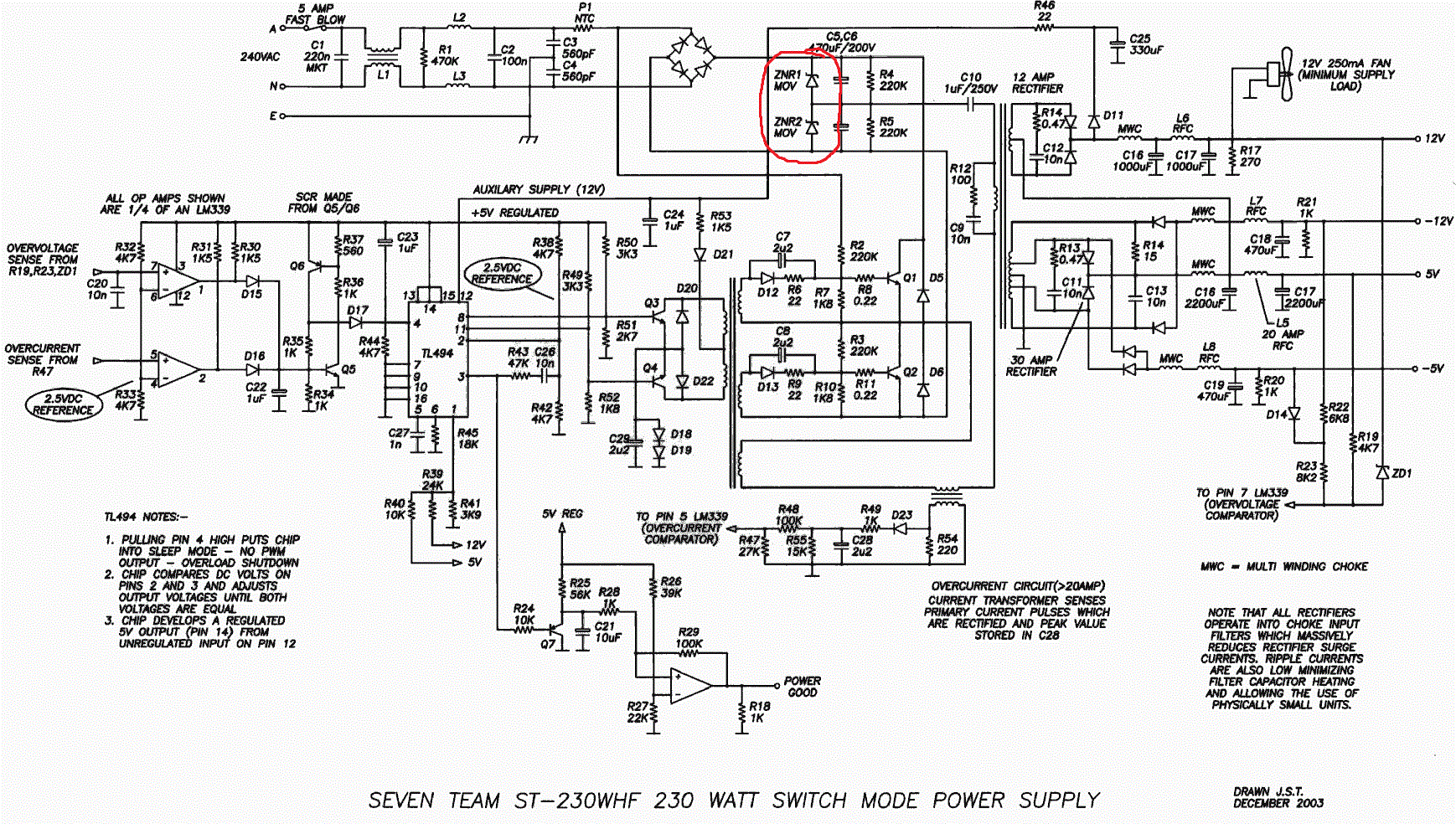

Hallo! Habe in einem Seventeam-Schaltnetzteil (ähnliche Schaltung anbei) ein abgerauchtes Bauteil. Für mich sah das wie ein mit Schrumpfschlauch eingepackter Scheibenkondensator aus. Ist total abgefackelt, also nix mehr zu erkennen. Beschriftet ist die Stelle mit ZNR2, im Schaltplan als Diode gekennzeichnet und rot eingekreist. Es müsste dort wohl ein Varistor stehen. Wekche Ersatztyp muss ich da ungefähr nehmen?
Mike B. schrieb: > Ist total abgefackelt, also nix mehr zu erkennen. Nicht ohne Grund. Ersatz muss einfach die Elkos zuverlässig angleichen. die Hälfte an spannung von standart 275Ver movs
wonach such ich da, bei Reichelt z.B.

Schau halt bei seinem nicht abgefackelten Bruder. Den würde ich eh mit auswechseln, und die beiden Elkos auch.
bin mal dazu gekommen, den zweiten auszulöten es ist einer in dieser Art http://images.google.de/imgres?imgurl=http%3A%2F%2Fimage.made-in-china.com%2F43f34j00FKuTjcOySzrN%2FChina-Metal-Oxide-Varistor-14D471k.jpg&imgrefurl=http%3A%2F%2Fzhengli-capacitor.en.made-in-china.com%2Fproduct%2FnBPxWQJbJKkv%2FChina-China-Metal-Oxide-Varistor-14D471k.html&h=294&w=300&tbnid=ZQApztArpQk47M%3A&docid=hPvYb3etjECmeM&ei=I3HhVtGgM8KEUb-Bv5gN&tbm=isch&iact=rc&uact=3&dur=888&page=10&start=313&ndsp=38&ved=0ahUKEwiRvoTFl7bLAhVCQhQKHb_AD9M4rAIQrQMIajAi Farbe Ocker/sandfarben/orange (oder wie Frauen die Farbe auch immer betiteln mögen ;) ) Durchmesser 7mm Aufschrift: TVR 221 ist das jetzt ein Varistor (im inet immer nur in Farbe blau) oder ein NTC (im inet immer nur in Farbe schwarz) oder was ganz anderes schliesslich sitzt er auf dem Platz mit der Bezeichnung ZNR, was ein Metalloxid Varistor ZNR MOV) sein müsste Könnt ihr mir evtl. ein passendes Ersatzteil bei Reichelt zeigen? Danke

Mike B. schrieb: > Könnt ihr mir evtl. ein passendes Ersatzteil bei Reichelt zeigen? Da gibts nichts passendes. Mike B. schrieb: > Kann ich die beiden ZNR nicht auch ganz weglassen, mit dem Wissen, > dass > dann kein Überspannungsschutz vorhanden ist? Die Elkos platzen spektakulärer als ein MOV.

Mike B. schrieb: > Alternativ von Conrad dies hier ? Der hat auch nichts passendes. RS #720-9825

Hier das Datenblatt: http://www.atcsemitec.co.uk/pdfdocs/ThinkingTVRSeries.pdf Die haben die gewünschte Farbe

Lösung schrieb: > Kurt A. schrieb: >> Wieviel beträgt der Durchmesser des Varistors? > > Beitrag "Re: Schaltnetzteil ZNR Ersatz" Sorry. Habe es übersehen. Dieser hier sollte passen https://www.conrad.de/de/scheiben-varistor-s07k175-270-v-epcos-s07k175-1-st-500485.html?sc.queryFromSuggest=true Besser beide ersetzen und die elkos auch. Wie schon empfohlen.
#4502419
Kurt A. schrieb: > Dieser hier sollte passen > https://www.conrad.de/de/scheiben-varistor-s07k175-270-v-epcos-s07k175-1-st-500485.html?sc.queryFromSuggest=true Nein, nach Epcos Bezeichnung wäre ein S07K140 angesagt.
