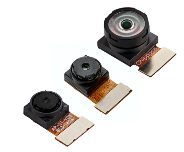

STMicroelectronics CAM-66GY - Analogon zur Raspberry Pi Camera Sensor Assembly
Mit der Camera Module Sensor Assembly ermöglichen die Uptoniten Entwicklern die Nutzung ihrer Kamerasensoren, ohne die Träger-Platine dazukaufen zu müssen. Mit dem CAM-66GY planen die Franco-Italiener ein ähnliches Produkt.
Bildquelle: https://www.st.com/en/evaluation-tools/cam-66gy.html?.
Als Sensor kommt der VD66GY zum Einsatz: ein Mitglied von STMicroelectronics Global Shutter-Serie, die insbesondere auf die artefaktfreie Erfassung schnell bewegender Objekte optimiert sind. Im Bereich der Optik stehen dann die folgenden Optionen zur Verfügung:
Various lens options:
    • Ultra-wide-angle lens for wide scene capture (152° DFOV).
    • Highly compact lens for a thin module (84° DFOV).
    • General-purpose lens enabling various system setups (73° DFOV).

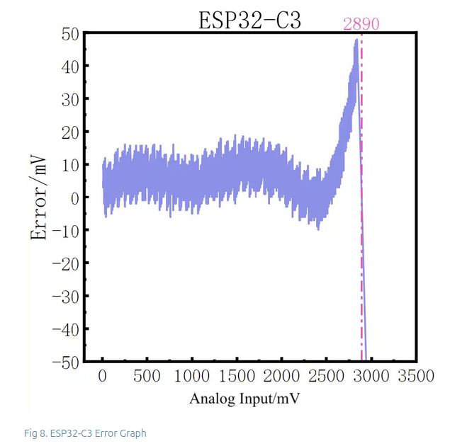

Espressif, zur Zweiten - Analyse der ADCs der diversen ESP32-Derivate.
Nach der Erstauslieferung des ESP32 erfreute sich die Community an der Ungenauigkeit seines Analog-Digital-Wandlers. Böse Zungen mögen ihn sogar als einen erweiterten Hardware-RNG bezeichnen. Sei dem wie es sei, hat Espressif seither permanente Verbesserungen an der ADC-Hardware durchgeführt; aktuelle Versionen des ESP32 bringen durchaus brauchbare ADCs mit. Nun wurde eine Guideline veröffentlicht, die die Möglichkeiten und Grenzen der verschiedenen Hardwarevarianten durchdekliniert. Der vollständige Text findet sich unter der Bildquelle.

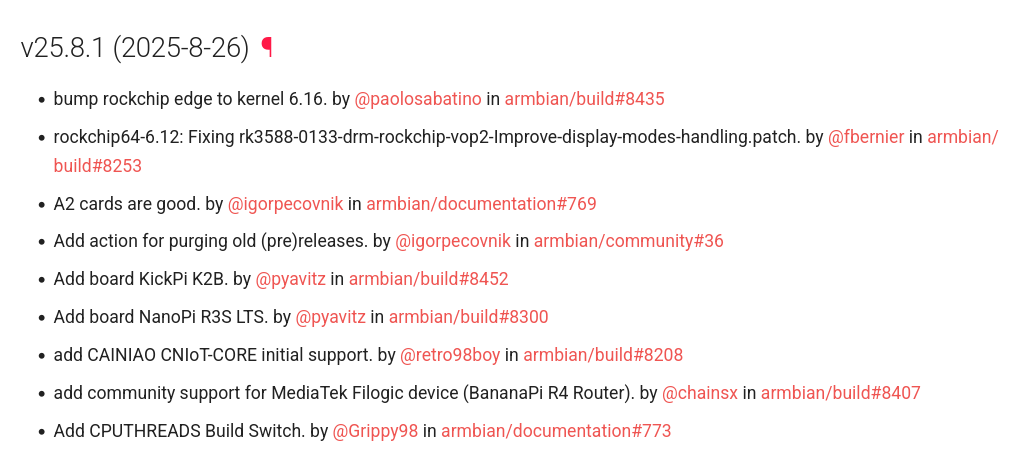

Armbian v25.8.1 verfügbar - diverse Aktualisierungen
Die im Einplatinencomputerbereich weit verbreitete Armbian-Distribution hat vor wenigen Tagen unter der URL https://blog.armbian.com/v25-8-1-is-here/ ein Release angekündigt. Die „wichtigste“ Neuerung ist dabei die Aktualisierung der verwendeten Linux-Kernel:
Most platforms have advanced to Kernel 6.16 on their EDGE branches, while the STABLE branch remains on the long-term supported Kernel 6.12. These upgrades go beyond new features bringing critical security patches, performance improvements, and broader hardware compatibility for Armbian users.
Neben diesen Aktualisierungen der Kernelversion gibt es eine Erweiterung im Bereich der unterstützten Debian-Varianten. Fortan sind die meisten SBCs auch zur Nutzung von Debian Trixie befähigt:
A key milestone is the official addition of Debian Trixie as a supported release, with this cycle focused on ensuring Trixie images are ready and stable. At the same time, a minimal Debian Bookworm image is kept for each target to maintain compatibility where needed.
Außerdem gibt es - wie immer - die verschiedensten Bugfixes, über die der Detail-Changelog informiert.
Bildquelle: https://docs.armbian.com/Release_Changelog/?ref=blog.armbian.com#v2581-2025-8-26

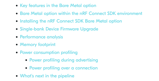

Bluetooth-SpCs aus dem Hause Nordic Semiconductor wurden in der Vergangenheit so gut wie immer unter Nutzung des von der Linux Foundation vorangetriebenen Echtzeitbetriebssystems Zephyr programmiert. Immer wieder gab es allerdings auch Entwickler, die die Bare Metal-Entwicklung schätzten. Nun fasst sich Nordic für diese Gruppe ein Herz.
Bildquelle: https://devzone.nordicsemi.com/nordic/nordic-blog/b/blog/posts/a-technical-dive-into-the-nrf-connect-sdk-bare-metal-option
Über die „Motivation“ wird in der Mitteilung folgendes vermeldet:
The Bare Metal option is an alternative development path that coexists together with the Zephyr RTOS-based nRF Connect SDK in the same environment and shares the same common tooling. Especially for developers currently still working with nRF5 SDK, we expect that the Bare Metal option is received with enthusiasm due to the API, architecture and workflow similarity between the two SDKs, as it enables them to make the leap to nRF Connect SDK without major migration burdens.

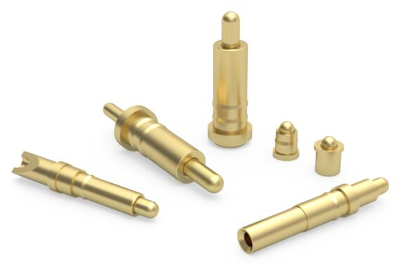

MillMax: neue Pogo Pin-Serie mit reduziertem Anpressdruck.
Pogo-Pins ermöglichen die stecker-freie Verbindung zwischen zwei Elementen. Dank des Federdrucks ist sichergestellt, dass kleine „Ungenauigkeiten“ nicht sofort zum Kontaktverlust führen.
Bildquelle: https://www.mill-max.com/products/new/mill-max-introduces-low-force-spring-options-for-high-reliability-spring-loaded-interconnects
MillMax kündigte nun eine „neue“ Serie an, die mit schwächeren Federn ausgestattet ist. Als Ursache für diese auf den ersten Blick widersinnig erscheinende Veränderung wird folgendes angeführt:
Typically, higher force spring pins are used to ensure reliable electrical performance, however, there are cases where lower spring force may be advantageous and required. For example, high pin count arrays found in testing and development environments, large data transfer interconnects often found in medical imaging equipment, and in magnetic connectors to ensure the spring pin force does not exceed the holding force of the magnets. These new springs from Mill-Max offer force reductions of 25% (72 spring), 30% (50 spring) and 54% (62 spring) as compared to the standard force springs while providing similar electrical performance, and meet the same requirements for stroke, cycle life, and shock and vibration. Our website provides all the technical data required for comparison.

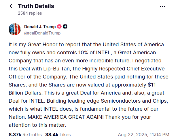

Intel: Trump kauft 10 % für die US-Regierung.
Dass Intel ein gewisses „Naheverhältnis“ zu den Powers that Be aufweist, bewies man in der Vergangenheit immer wieder mit dem Sponsoring diverser politischer Initiativen. Im Rahmen all dieser Aktivitäten vergaß man leider auf die Weiterentwicklung der Chips, weshalb AMD mittlerweile in so gut wie allen Bereichen haushoch überlegen ist. Wohl aus diesem Grund wächst nun zusammen, was zusammen gehört. Letzte Woche vermeldete Präsident Trump in seinem hauseigenen sozialen Medium Truth Social in der Abbildung gezeigt, mit US-Steuergeldern 10 % an Intel gekauft zu haben.
Bildquelle: https://truthsocial.com/@realDonaldTrump/posts/115074444617901812

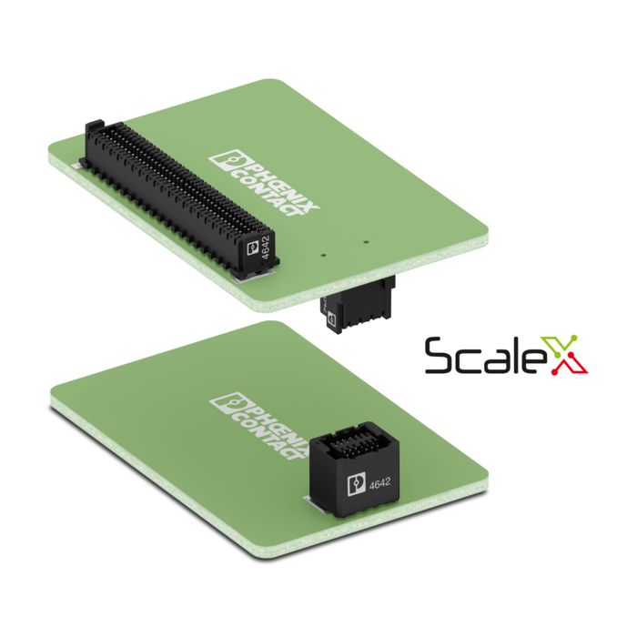

Phoenix FP 0,8 SL – Board to Board-Steckverbinder mit 0.8mm Pitch und 52 Gbit/s
Im Bereich der Hochgeschwindigkeitssteckverbinder gibt es Zuwachs. Phoenix Contact liefert eine neue Board zu Board-Serie aus, die einen Pinabstand von nur 0,8 mm aufweist und sich wie in der Abbildung gezeigt präsentiert.
Bildquelle: https://www.phoenixcontact.com/de-de/events-und-news/news/ungeschirmte-board-to-board-steckverbinder-im-raster-0-8-mm

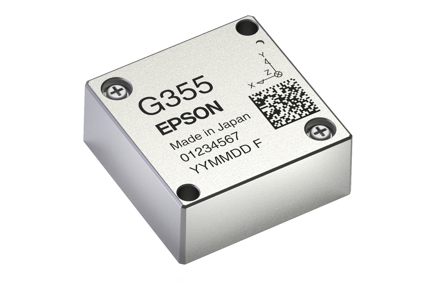

Seiko Epson - IEC 61508 SIL1-konforme IMU mit sechs Achsen
Im Hause Seiko Epson - das Unternehmen ist vor allem für seine Drucker bekannt - baut man seit dem Jahre 2011 auch IMUs. Nun steht eine „Erweiterung“ des Portfolios ante Portas.
Bildquelle: https://www.epson-electronics.de/electronics/cms/index/446?id=6483#deutsch
Fokus des Neulings ist der Einsatz der IMU in Situationen, in denen Sicherheits- bzw. Zuverlässigkeitsstandards erfüllt werden müssen. Im Rahmen der Ankündigung verspricht man Konformität zu den folgenden Spezifikationen:
Seiko Epson Corporation (TSE: 6724, „Epson“) hat sein Angebot an Inertialmesseinheiten erweitert1(IMU) ausgestattet mit leistungsstarken Sensoren mit sechs Freiheitsgraden. Der neue M-G355QDG0 (im Folgenden „M-G355“) ist eine funktional sicherheitskonforme IMU mit dem internationalen Standard IEC 61508 SIL1, die sich derzeit in der Serienproduktion befindet und deren Auslieferung im Mai 2025 begann.

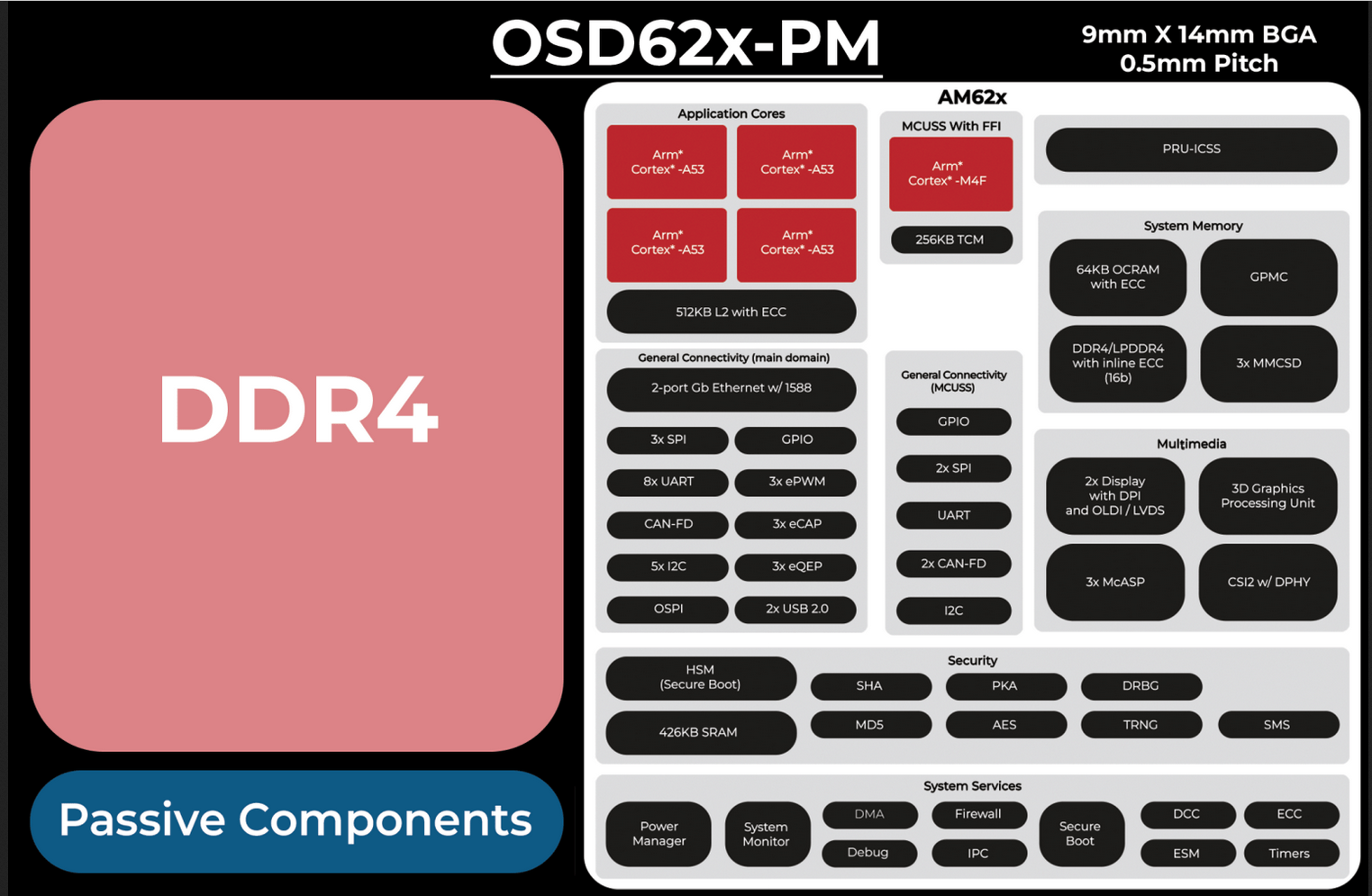

Octavo OSD62x-PM - System in Package kombiniert TI-Prozessor und RAM.
Das Routing von DDR-Speicherinterfaces ist - Stichwort Impedanz - seit jeher eine durchaus haarige Aufgabe. CNX Software berichtet nun über ein Produkt, welches - analog zu einem ESP32-Modul – RAM und SoC auf einem Träger zusammenfasst. Aus architekturaler Sicht präsentiert sich das Produkt dabei wie in der Abbildung gezeigt.

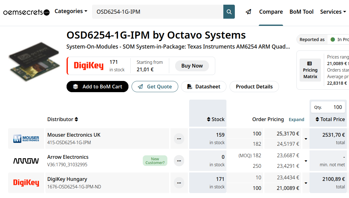

Zu beachten ist, dass das Modul sowohl bei Mouser als auch bei Digikey erhältlich ist. Eine Beispielbepreisung für 100 Stück findet sich in der folgenden Abbildung.

#7931533
Äh, wenn ich den Artikel richtig lese ist das die Fehlerkurve NACH einer Kalibrierung. Dann hat die beste Variante des ESP32 (C2) trotzdem noch 10mV Fehler und teilweise nur einen eingeschränkten Nutzungsbereich (z.B. C3 bis 2,5V). Also 3,6 Bit Fehler best case. Also keine 12 Bit ADC sondern 8,4 Bit. Temperatur und weitere Faktoren noch garnicht berücksichtigt.
Entweder ich übersehe was oder das Ding ist nach wie vor ein Witz 😁

Aber was wollt ihr, der ESP ist ein WLAN- und Blutooth-Transceiver. Den ADC gibt es nur, weil zufällig noch Platz war auf dem Chip ;)
Der ist gut um seine eigene Betriebspannung zu messen oder sowas banales. Auch bei anderen MCUs sind die ADCs nie so krass besonders gut weil die Hardware auf dem Chip stoert. Wenn da aber ein HF-SOC einen halben Millimeter neben dem ADC ist, was will man da schon erwarten?
Vanye
#7932086
Der STM32WB bringt es trotz Funk immerhin auf 2 Bit mehr ENOB (10.5 Single Ended/10.9 Differential). Bei 4.26MSPS. Und unkalibriert. Mit der Möglichkeit in Hardware zu Mitteln.
Klar hat das Einfluss. Nur den Satz würde ich so nicht unterschreiben:
Das ist ein Spielzeug. Grobe Versorgungsspannung messen. Oder eine Analogkennung oder sowas...OK. Aber für alles andere taugt der halt nicht.
