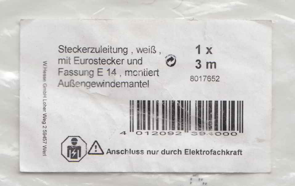

Anschluss nur durch Elektrofachkraft
OP #7824385
irgendwie kommt mir das vor wie die Monopolisierung des Banalen.
Wenn ich noch nicht einmal einen Eurostecker in die Steckdose oder eine Glühlampe mit E14-Sockel in eine Fassung drehten darf -
für wie inkompetent hält man mich dann eigentlich?!
Gibt es unterhalb der Elektrofachkraft noch eine weitere Qualifikation, also z.B. "Glühlampenführerschein" oder so ähnlich?
Ich möchte ja schließlich nicht gegen existierende Gesetze verstoßen... :)

Er hat aber eine Lampenfassung mit Kabel mit Eurostecker gekauft, elektrisch geht es da nur ums Einstöpseln des Eurosteckers in eine Steckdose.
Allerdings muss er sich seine Lampe ja erst bauen, und dabei kontrolliert nur eine Elektrofachkraft, ob die Leistung der Glühlampe nicht vielleicht etwas viel für den Federschmuck des Lampenschirms ist.

Definiert ist der Begriff „elektrotechnischer Laie“ in der
DIN VDE 0105-100 „Betrieb von elektrischen Anlagen“ unter Absatz 3.2.5.
Demnach ist ein elektrotechnischer Laie jemand, der weder eine
elektrotechnisch unterwiesene Person (EuP) noch eine Elektrofachkraft ist.
Er darf keine elektrotechnischen Arbeiten selbstständig ausführen.
Nach DIN VDE 0105-100 darf ein elektrotechnischer Laie keinerlei
elektrotechnische Arbeiten selbstständig ausführen. Es gibt jedoch
einige Dinge, die ein Laie trotzdem selbstständig machen darf.
Dazu gehören z.B.:
- Leuchtmittel bei Nennspannungen bis 250 Volt austauschen
- Sicherungseinsätze (D/D0) bis 400 Volt / 63A austauschen
- Elektrische Betriebsmittel benutzen (für Laien geeignete Geräte und Maschinen)
- Verbinden und Trennen von Anschlussleitungen, Verlängerungsleitungen, Kabeltrommeln
- Prüfen von Fehlerstromschutzeinrichtungen (RCDs) durch Drücken der TEST-Taste
https://www.elektrikerwissen.de/was-darf-elektrotechnischer-laie/
