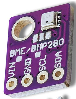

anbei ein ausgetesteter C Code für den ATmega328 (oder auch andere) zum Auslesen des BME280 Sensors. Hierzu wird das GY-BME280 Board verwendet, das mit einem I2C interface versehen ist und eine Versorgunsspannung von 5V benötigt. Hab's von AZ-Delivery für 7€ gekauft.
Berechnet wird:
  • der Luftdruck in hPa
  • die Temperatur in deg C * 10
  • die relative Feuchte in %
Alle notwendigen C Files sind im attached zip Ordner.
Vielleicht kann es jemand gebrauchen. Viel Spaß beim Ausprobieren.
Gruß Manni
