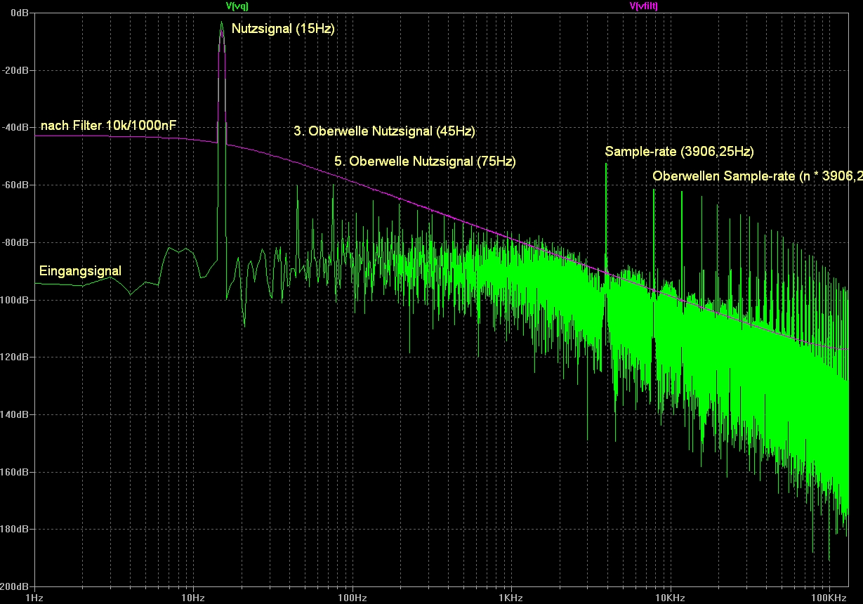

Gast #5844188
GEKU schrieb:
> Sorry, ich war bei R2R Netzwerk
Ich habe das R2R Netzwerk für 15HZ Sinus und 1024 Sample mit Sample-rate
von 15360Hz simuliert.
Ein RC-Tiefpass mit 10k und 1000nF liefert am Ausgange Vfilt (blau),
grün dargestellt ist die Spannung am Eingang Vq des RC-Filters.
Das RC-Filter hat eine Grenzfrequenz von ca. 16Hz

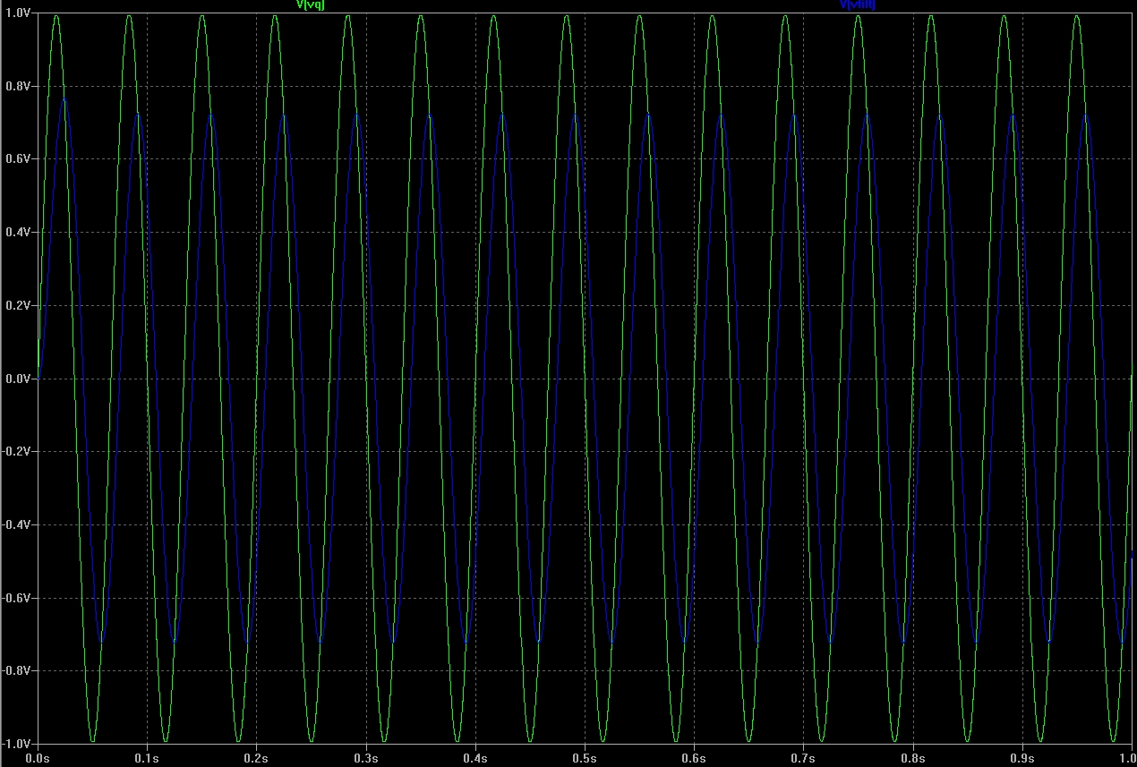

Na, da siehst du doch alles. Die Amplitude des gefilterten Signals ist
schon um ~30% abgefallen. Für einen amplitudenstabilen Signalgenerator
ist diese Abstimmung also eher ungünstig.
Die erste Harmonische bei 45Hz istq ungefiltert bei ca. -58dB. Gefiltert
dann bei -60dB (kann man so genau nicht sehen; blau auf schwarz ist eine
beschissene Farbkombination). Der Filter bringt nicht viel für die erste
Harmonische. Bei höheren Frequenzen sieht es dann besser aus.

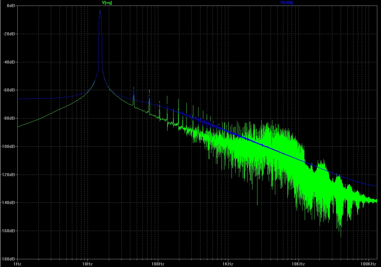

Gast #5844709
An der Simulation mit den Steileren Flanken sieht man recht schön wieso
man das Filter braucht: es geht um die hochfrequenten Störungen so ab
etwa 1 KHz in diesem Fall. Das Filter am DDC Ausgang ist i.A. nicht
dafür da die Oberwellen des Signals zu entfernen. Da sorgt man eher
durch einen entsprechend guten DAC (R2R an den IO pins ist i.A. nicht
sehr gut) für eine kleine Amplitude. Ggf. könnte es sich lohnen das
oberste Bit von der R2R Kette abzugleichen.
Für nur 15 Hz am Ausgang könnte man im Prinzip auch PWM statt dem R2R
DAC nutzen. Knapp 4 kHz PWM Frequenz sind noch nicht so unmöglich hoch.

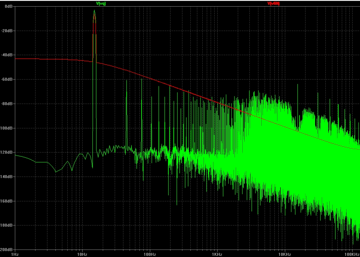

Gast #5844837
Falk B. schrieb:
> Vor allem ist PWM deutlich linearer als ein einfacher R2R DAC aus
> 1% Widerständen.
Dafür ist vermutlich bei der PWM das Störspektrum größer.
(Interessant wäre eine Simulation zum Vergleich des Störspektrums und
der Filtermaßnahmen)
Bei R2R sind die kleinen Sprünge von Sample zu Sample maßgebend.
Beim Beispiel fft15Hz-3906_25Hz.jpg kleiner -40dB. (= Faktor 100)
#5844849
