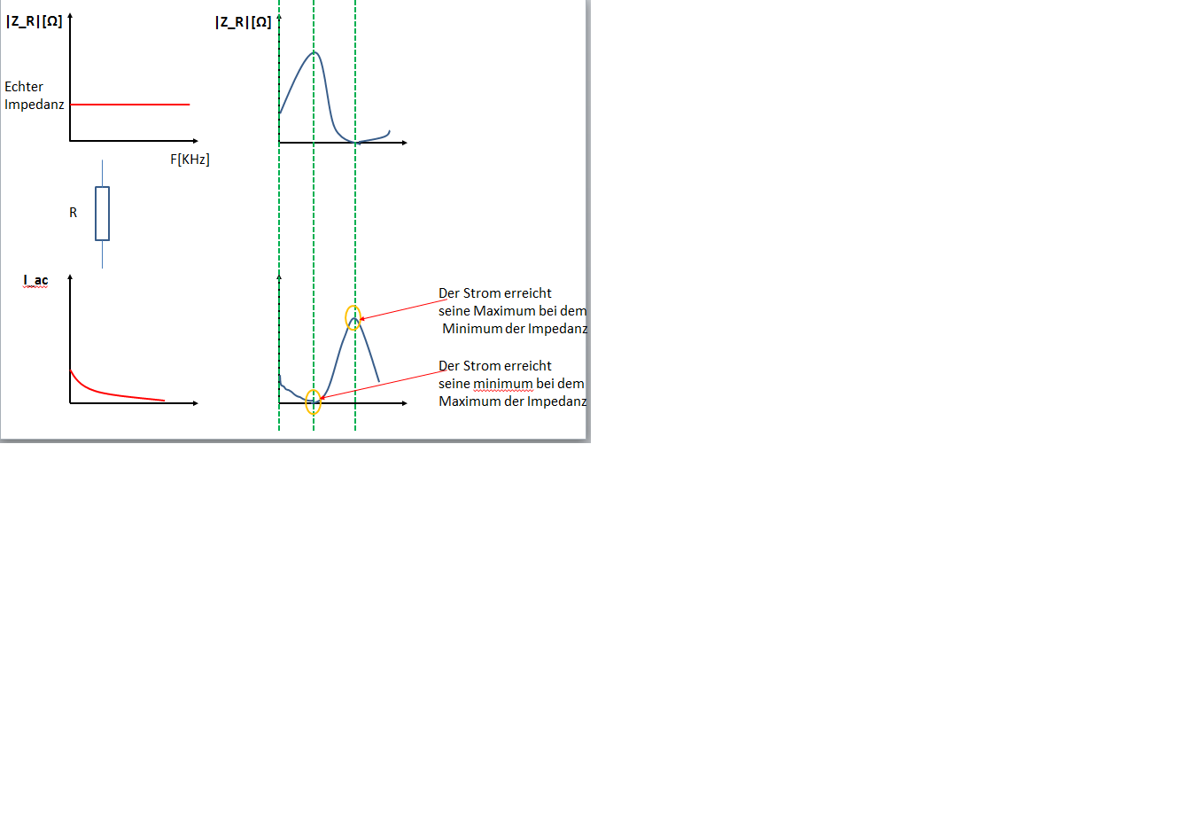

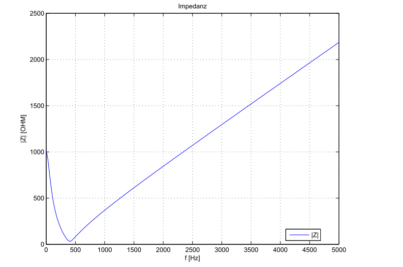

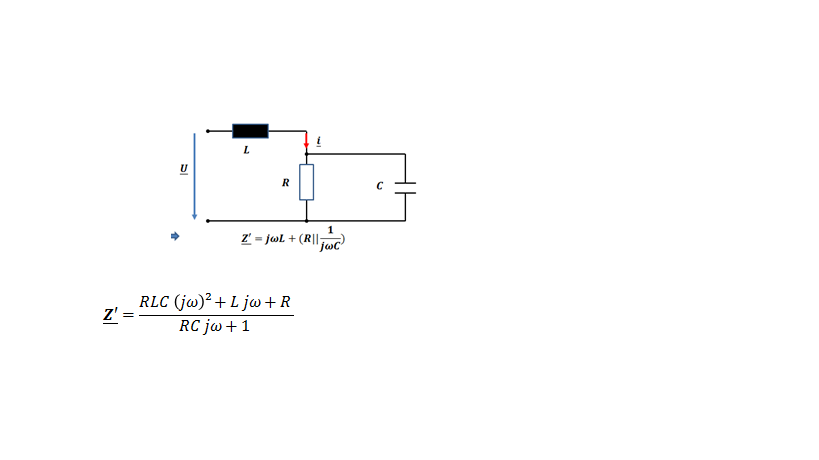

Ja stimmt , ihr habt recht! ich habe auch das ganze in Matlab simuliert.siehe Anhang-Bild 1 R=1000, 2.2 uF ,70 mH was ich mit der Schaltung erreichen will, ist folgendes: ich habe ein Strom, der fließt durch ein widerstand als R= 200 Ohm der Strom ist ein AC Strom und fehlt über die Frequenz und will die Impedanz (R) ändern dass ein Schwingkreis im Strom entsteht. so habe ich gedacht, man verursacht einen Schwingkreis in der Impedanz mit einem geprägten Maximum und Minimum, diese wird dem Strom auch beeinflussen Der Strom läuft immer antiproportional zu der Impedanz. Bei dem min der Impedanz erreicht sein Maximum und bei Maximum der Impedanz erreich sein Minimum im Anhang 2 habe ich die Verläufe der Impedanz und Strom gezeichnet. wie sie sein sollen bzw. müssen. hat jemand einen Vorschlag, wie man L und C schaltet damit dieses Effekt entsteht? >ich habe ein Strom, der fließt durch ein widerstand als R= 200 Ohm >der Strom ist ein AC Strom und fehlt über die Frequenz und will die >Impedanz (R) ändern dass ein Schwingkreis im Strom entsteht. Was um Himmelswillen willst du uns sagen???
#3204998
Was verstehst du nicht ? ich will die Impedanz (R) durch eine Induktivität und Kapazität beeinflussen, damit der Strom einen verlauf nimmt , wie ich im bild gezeichnet habe.
#3205007
war auch schlecht formuliert , also : ich habe einen strom, der einen exponentieller Verlauf aufweist und wurde über einen Widerstand gemessen, die Echte Impedanz ist es nur ein Widerstand Bild 2 Rechts. ich will die Impedanz mit L,C beeinflussen dass einen Schwingkreis mit einem im Impedanz ensteht (siehe Bild 2 Ganz links) und dabei auch den Strom beeinflussen: Der Strom läuft immer antiproportional zu der Impedanz. Bei dem Minimum der Impedanz erreicht sein Maximum und bei Maximum der Impedanz erreich sein Minimum hat jemand einen Vorschlag, wie man L und C schaltet damit dieses Effekt entsteht?

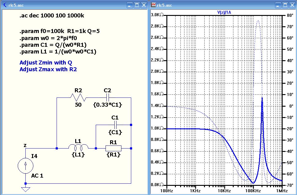

Der Messwiderstand gehört zu einem AMR-Sensor, der im Strompfad der Last sich befindet, und der gemessener Strom ist das Signal bzw. Strom auf der potentiale getrennte Seite. und der Verlauf des Signals fehlt über die Frequenz bis 250 KHz ab und dann übergeht in einem weißen Rauschen, (Kein Änderung gegenüber der Ruhestrom). Bandbreite des Sensors ist 500 KHz Hier mal ein Vorschlag simuliert mit LTspice.
#3205858
Vielen Dank Helmut
#3205907
Nur eine Frage , im Bild ist doch der Verlauf des Stroms oder ? Im Bild ist die komplexe Impedanz Z_. (Links an der Achse steht doch Ohm.) Der Betrag von Z_ die fette Linie, das Gestrichelte die Phase. Ich lege am Eingang eine Stromquelle mit 1A Wechselstrom an. Damit rechnet der Simulator V(z,f)=I*Z_ aus. Z_ = V(z)/I = V(z)/1A Genau das plotte ich. Antwort schreiben |
