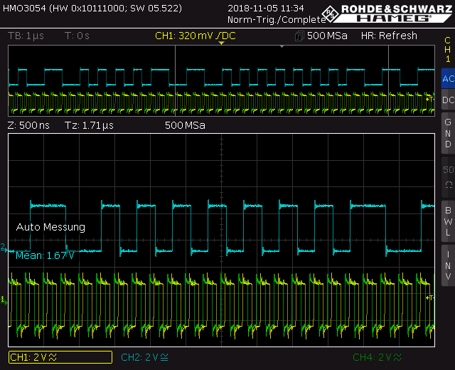

Hallo Zusammen!
ich kämpfe Momentan an einer zuverlässigen Flankenerkennung auf dem
De0-Nano Board von Altera/Intel.
Folgende Randbedingungen:
- Ziel der Gesamtanordnung ist es, den Phasenversatz zwischen zwei
Rechtecksignalen zu ermitteln. Der sich daraus ergebende Zählwert dient
als Messwert für Winkel oder Weg eines selbstgebauten Sensors.
- Hierfür gibt es zwei Rechtecksignale. Eines bleibt unveränderlich
(Referenzsignal), das andere ändert seinen Phasenversatz zu dem
Unveränderlichen je nach Weg/Winkel. Die Frequenz der Rechtecksignale
liegt aktuell bei 4MHz.
- Die Clock des FPGA wurde per PLL (aus Quartus Lib) von 50Mhz auf
200MHz erhöht um mehr Zählwerte zu erreichen.
- Als ersten Schritt habe ich nun in VHDL einen Funktionsblock
geschrieben, welcher die FPGA-Clock-Zyklen zwischen zwei steigenden
Flanken des Referenzsignals als Integer bestimmt. Zusätzlich soll
jedesmal wenn er eine steigende Flanke erkennt wurde einen Pin toggeln.
Problem:
In der überwiegenden Anzahl der Fälle funktioniert das ganze auch, nur
manche Flanken werden eben nicht erkannt, woraus ein falscher Zählwert
entsteht und das Toggel-Pin nicht sauber läuft.
Da es sich hierbei um das erste FPGA-Projekt handelt können natürlich
auch grundlegende Sachen noch Probleme bereiten. Z.B. ist der Punkt der
Timing constraints noch ein relativ weißer Fleck auf meiner Landkarte,
falls sowas hier Relevant wäre...
Im Anhang mal ein Bild vom Oszi, wo man das Problem erkennen sollte und
die VHDL-Dateien als "Minimalbeispiel". Am Oszi ist der gelbe Graf das
Referenzsignal, das Grüne das Phasenverschobene und blau ist der
Toggel-Pin.
Wäre über eure Hinweise Dankbar,
Flyget
Moderator (Firma: Titel) Persönliche Seite #5610737
Funktioniert das Design im Simulator (aka. "Debugger für VHDL
Designs")?
Was sagt denn die Simulation zum Thema "Vergleich auf kleiner" beim
std_logic?
  signal_to_count  : in std_logic;
signal signal_to_count_old_state    : std_logic := '0';
     if signal_to_count_old_state < signal_to_count  and counting = '0' then -- steigende Flanke und zählt nicht
Dir ist schon klar, dass ein std_logic neun unterschiedliche Werte
annehmen kann? Und ist dann 'X' kleiner oder größer als '1'? Oder ist
'Z' kleiner oder größer als '0'?
Als Tipp: sei nicht so schreibfaul und schreibe die Werte einfach
explizit hin. Dann meint man nicht fälschlicherweise, das wäre
tatsächlich ein "kleiner" Vergleich:
     if signal_to_count_old_state='0' and signal_to_count='1' and counting='0' then -- steigende Flanke und zählt nicht
> Z.B. ist der Punkt der Timing constraints noch ein relativ weißer Fleck
> auf meiner Landkarte, falls sowas hier Relevant wäre...
Gib ihm deinen 50MHz-Takt vom ´FPGA-Pin bekannt. Die Toolchain meldet
dir dann schon, ob sie es "schafft".
Das muss dein Desgin aber auch schaffen. Denn auch wenn sich für manche
200MHz nach Gleichspannung anhört: es ist nicht so. Um diese Frequenz in
einem FPGA-Design zu erreichen, muss schon das Meiste passen.
Du machst das mit dem "counting" Signal auch unnötig umständlich. Lass
den Zähler einfach immer laufen und mach dann bei einer passenden Flanke
zwei Dinge:
1. Speicher den erreichten Zählerwert in ein Pufferregister     und
2. setze den Zähler auf 0 zurück
  process begin
    wait until rising_edge(clk);
    signal_to_count_old_state <= signal_to_count;               -- Einsynchronisieren
    signal_to_count_very_old_state < signal_to_count_old_state; -- für Flankenerkennung
     cnt <= cnt + 1; -- erst mal Zählen
     if signal_to_count_very_old_state='1' and signal_to_count_old_state='0' then -- fallende Flanke --> Action!
        counts_out <= counts_internal;
        counts_internal <= 0';
     end if;
  end process;

Moderator (Firma: Titel) Persönliche Seite #5611661
Ich habe mir den Code nochmal angeschaut und sehe da ein recht
problematisches Detail:
      if rising_edge(clk) then
        if cnt=clk_div-1 then
          clk_en  <= '1';
          cnt <= 0;
        else
          clk_en  <= '0';
So werden im FPGA keine Takte erzeugt. Denn das, was du da machst, ist
ein lokaler Takt, der nicht auf einem Taktnetz geroutet, sondern direkt
verdrahtet wird und auch nicht zuverlässig reproduzierbar ist. Die
Toolchain wird dir bei der Synthese sicher was zum Thema "clock skew"
berichten.
Du solltest mit Clock-Enables arbeiten.

Moderator (Firma: Titel) Persönliche Seite #5612838
Flyget schrieb:
> Was mir jetzt noch nicht ganz klar ist... wenn ich zwei Signale
> einsynchronisieren will... reicht dann einfach:
> ref_input   <= ref_input_async;             -- Einsynchronisieren
> angle_input <= angle_input_async;           -- Einsynchronisieren
Frei nach Radio Eriwan: "Im Prinzip ja!"
Allerdings hat dieses Vorgehen versteckte Fallen, eine davon heißt
"Register Doubling". Dabei werden Register, die viel Last treiben
müssen, oder ungeschickt platziert werden, einfach verdoppelt. Und dann
kann es passieren, dass das eine der beiden "ref_input" Register eine
'0' enthält und das Andere eine '1'. Und das Ergebnis ist logischerweise
pure Verwirrung, deenn jetzt hat ja das eine Signal im FPGA einen Takt
lang 2 Zustände  :-o
Es gibt hier laufend Diskussionen zu diesem Thema:
https://www.mikrocontroller.net/search?query=meta&forums[]=9
Jede einzelne ist interessant...  ;-)
> Eigentlich dachte ich, dass ich mit dem Codeblock ...>
> im entsprechenden Logik-Block ein korrektes Clock-Enable erzeuge.
Du fragst es aber nicht wie ein clock-Enable ab, sondern verwendest
es als Takt:
   if rising_edge(clk_en) then
Alles was im synthetisierbaren Code mit 'event zu tun hat (und das ist
in rising_edge() und falling_edge() enthalten) ergibt einen Takt für ein
oder mehrere Flipflops.
Clock-Enables gehen so:
http://www.lothar-miller.de/s9y/categories/6-Clock-Enable
Und ich empfehle hier die "Standard-Variante" mit Nach Art von "sel1".
Denn lediglich gefühlte 5% von VHDL sind synthetisierbar und der der
Synthesizer muss aus Codemustern erkennen, was die Beschreibung machen
soll. Siehe dazu auch das Handbuch zum Synthesizer, wo steht, wie eine
Beschreibung aussehen sollte, dass der Synthesizer die richtig erkennt.
Dort wird das auch diskutiert mit Verweis auf den Xilinx Synthesis Tool
User Guide "XST.pdf":
https://www.reddit.com/r/ECE/comments/2wuxzw/vhdl_why_not_if_we_0_and_rising_edgeclk_then/
Du solltest natürlich eher den von Intel/Altera ansehen.
> Später soll die Phasenbestimmung mit min. 200Mhz laufen um
> eine gewisse Auflösung zu erreichen.
Ich würde lediglich den Teil dieser Phasenmessung mit der hohen Frequenz
laufen lassen. Und dann eine sinnvolle Strategie zur Datenübergabe ans
restliche Design.
> Was die Simulation angeht, war ich noch nicht soweit, dass ich das
> aufbaue. Wird aber demnächst wohl unumgänglich.
Machs gleich. Eine Verhaltensimulation reicht aus, eine Timingsimulation
ist unnötig, da ist es besser, brauchbare constraints anzugeben. Solche
Fehler mit nicht einsynchronisierten Eingänge findest du in der
Simulation aber nicht.
