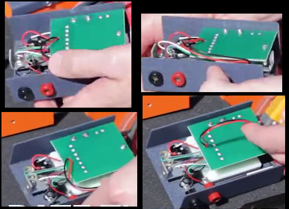

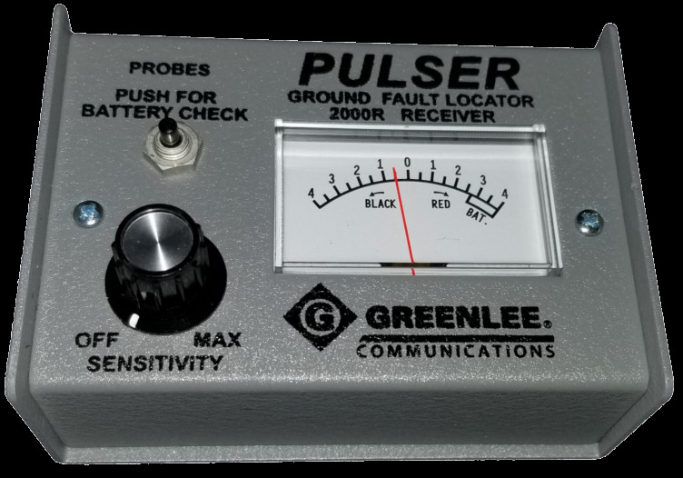

da ich dankenswerterweise auf meine letzte Anfrage so viele gute Schaltvorschläge bekommen habe, möchte ich es nun noch mal probieren: Ich möchte gerne etwas ähnliches wie das abgebildete, kleine Messinstrument nachbauen. Es dient dazu mit 2 Erdspießen einen Spannungstrichter zu messen und Anhand des Zeigerausschlages die Richtung zur Quelle zu bestimmen. Einen Schaltplan habe/finde ich natürlich nicht zu dem US-Gerät.
Der Sender erzeugt dazu 2,4kV DC-Impulse periodisch alle 3,5 Sekunden. Um diesen geht es mir nicht - dafür habe ich bereits etwas, sondern allein um den Empfänger, der ja ziemlich simpel aussieht: Ich habe Ausschnitte aus einem Youtube angehangen, auf denen man leider auch nicht viel hilfreiches erkennt. Die Frage ist, wozu das Instrument überhaupt eine 9V-Batterie braucht außer zum Batterietest? Wird ein Messverstärker benötigt, um den Innenwiderstand für die Messung zu erhöhen? Wo ist dieser versteckt? Die Anordnung der Lötpunkte lassen zumindest nicht darauf schließen, dass da ein Opamp oder ähnlicher IC verbaut ist, zumindest nicht in THT-Bauform. Für eine versteckte Extraplatine erkenne ich da auch nicht den Platz anhand der Fotos.
