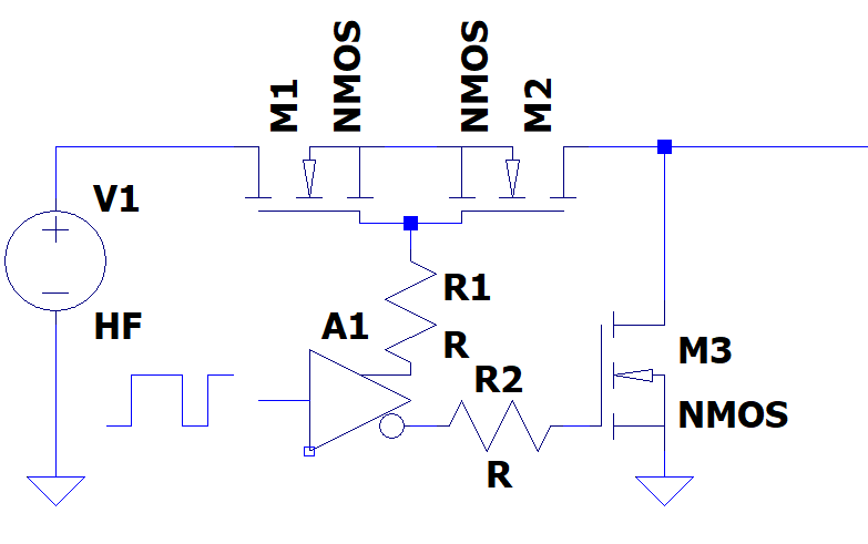

Eine starke Abschwächung ergibt sich, wenn du einer Verstärkerstufe den Strom wegschaltest. Wenn HF nich so deins ist oder die Geräte nicht verändert werden dürfen, kannst du einen Abschwächer nach diesem Prinzipschaltbild bauen. Braucht für die Anwendung passende Mosfets und eine vernünftige HF-dichte Dose.

Steffen M. schrieb: > Lötbrücke ... Unterbricht man diese, kommt hinten auch nichts raus. Ermittle, was für Spannung und Strom da fließen. Wenn da wirklich schon die 520kHz sind, Schaltung nach meinem oben gezeichneten Prinzip. Ist das aber ein Steuereingang, wird an dieser Stelle ein Transistor reichen. Irgendwelche Dokumentation wirds für das ding doch geben.

Andre G. schrieb: > Du kannst Frequenzen im Bereich 3 MHz bis 30 MHz hören? Wie es so manchmal mit Wikipedia ist: nach der oben geposteten Definition gehören Lang- und Mittelwelle offenbar nicht zur HF... Heutzutage gibt es CMOS-Schalter mit einem ON-Widerstand von nur einigen wenigen Ohm. Das ist in einer Signalleitung von 50 Ohm bis geschätzt einigen kOhm Systemimpedanz ein fast idealer Schalter. Jedenfalls bei 520 kHz, also etwa so Anfang Mittelwelle. W.S.
