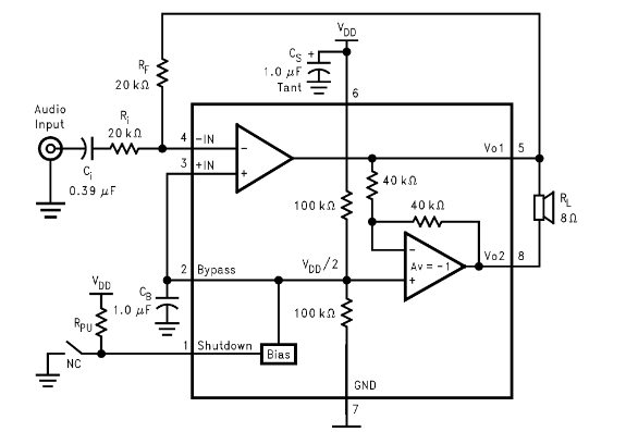

Hallo Liebe Foren-User, ich plane einen Audioleistungsverstärker mit dem LM4871 von TI. Im Datenblatt gibt's auch eine Referenzschaltung die ich nur ein klein wenig verändere (für G=1). Als Eingangssignal gibts einen 1Vpp Sinus. Ich habe meine Schaltung mit PSpice simuliert und erhalte bei G=1 wie zu erwarten einen 1Vpp Sinus. Jetzt zu meiner Frage: kann mir jemand erklären wie der LM4871 eine negative Ausgangsspannung erzeugt wenn die negative Versorgungsspannung 0V also Masse ist? Erzeugt der Spannungsteiler mit den beiden 100k Widerstände vor dem zweiten OPV in der Abbildung eine virtuelle Masse am positiven Eingang des OPV die (bei Udd=5V) um 2,5V größer ist als die die eigentliche Masse? Ist die Annahme korrekt, dass das größte mögliche (theoretische) Ausgangssignal (bei Udd=5V und G=1) entsprechend 5Vpp aufweist? Vielen Dank, und allein einen guten Start ins Wochenende! Gruß

Amin L. schrieb: > kann mir jemand erklären wie der LM4871 eine negative Ausgangsspannung > erzeugt wenn die negative Versorgungsspannung 0V also Masse ist? Das macht der doch gar nicht. https://en.wikipedia.org/wiki/Bridged_and_paralleled_amplifiers#Bridged_amplifier

Der Lautsprecher wird in Brückenschaltung betrieben, entscheidend ist die Spannungsdifferenz zwischen den Anschlüssen 5 und 8, nicht die Spannung gegen Masse. Grüße Andreas
Vielen Dank für eure schnellen Antworten, die Ausgangsspannung wird also neg, weil das Potential am Pin 8 z.B. +1V und das am Pin 5 z.B. 0V beträgt? Gruß Amin
Hallo hhinz, danke für deine Antwort, ich habe mir deinen Link angeschaut, jetzt habe ich allerdings noch mehr Fragen, die Topologie des Bridge Amplifiers ist doch eine ganz andere als die abgebildete? Gruß Amin

Amin L. schrieb: > die Topologie des Bridge Amplifiers ist doch eine ganz andere als die > abgebildete? Nicht wirklich. Beim LM4871 wird eben durch den unteren Verstärker das Ausgangssignal des oberen invertiert. Das kommt auf gleiche raus wie im Beispiel bei Wikipedia.

Amin L. schrieb: > kann mir jemand erklären wie der LM4871 eine negative Ausgangsspannung > erzeugt Gar nicht. Durch den Spannungsteiler stellt sich an Pin2 VDD/2 ein, das ist der 0V-Bezugspunkt, die Eingangsspannung wird durch C1 gleichstrommässig abgetrennt, während die am Eingang um GND prndelt, prndelt sie an Pin3 um VDD/2. Und DEMGEGENÜBER wird der Ausgang mal positiver (VDD/2 bis VDD) und mal negativer (0V bis VDD/2). Und weil der Lautsprecher nicht nach VDD nicht nach GND und nicht auf die nicht belastbaren VDD/2 geht, sondern an einen zweiten Verstärker der das Signal invertiert liefert, ist die Spannung an ihm mal positiv (Amp1 liefert eine Spannung über VDD/2, Amp2 liefert eine Spannung unter VDD/2) und mal negativ (Amp1 liefert eine Spannung unter VDD/2, Amp2 liefert eine Spannung über VDD/2). Da nur der Bypass-Elko CB den Massebezug des Eingangs mit der Nullpegel des Verstärkers koppelt, wäre es sogar besser man verbindet Masse also Abschirmung des Eingangssignals auf Pin2 statt GND.
Hallo MaWin, Danke für deine Umfangreiche Antwort! Ich glaube jetzt habe ich es verstanden. Gegenüber der eigentlichen Masse wird das einzelne Signal beider Ausgänge nie negativ sein. Die "negative Spannung" entsteht weil die Potentialdifferenz zwischen beiden Ausgängen negativ wird. Das liegt daran, dass die "Masse" des Lautsprechers das invertierte Signal des ersten OPV um Udd/2 ist. Soweit korrekt? Welchen Vorteil hätte die Verbindung der Signalmasse mit Pin 2?
#7164907
Amin L. schrieb: > Welchen Vorteil hätte die Verbindung der Signalmasse mit Pin 2? Weniger Störungen. Derzeit liegt CB quasi im Masseweg. Man könnte sogar bipolare Versorgung nutzen, wenn man das mit dem Mute vereinbaren kann.
MaWin schrieb: > Man könnte sogar bipolare Versorgung nutzen, wenn man das mit dem Mute > vereinbaren kann. Mute hat in meiner Anwendung (Dauerbetrieb) keine Relevanz. Also würdest du einfach nur Signal Ground an Pin 2 hängen ohne weitere Änderungen?
