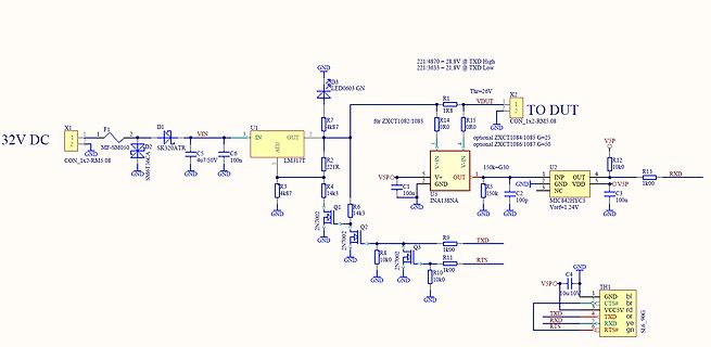

https://docs.arduino.cc/resources/schematics/ABX00012-schematics.pdf Es geht um D1 oben links. Gehören die Dioden auf der unteren Seite nicht mit GND verbunden? Durch den 1M Ohm Widerstand können sie ja kaum etwas ableiten, denke ich.
Moritz L. schrieb im Beitrag #8108253: > Es geht um D1 oben links. Gehören die Dioden auf der unteren Seite nicht > mit GND verbunden? Gehören sie...was für ein blöder Flüchtigkeitsfehler. Das war sicher keine Absicht die Dioden mit dem Schirm zu verbinden
Einschaltstromstossbegrenzer wie 10 Ohm, 7 oder 10mm Durchmesser https://in.element14.com/eaton-bussmann/icl101d07mib/thermistor-icl-ntc-10-ohm-7mm/dp/4133261 Aber erst mal den nachfolgenden Kurzschluss suchen, oft der Bruckengleichrichter D1.
Ist RV1 ein varistor ? Nur woher bekomm ich dessen Wert ?
