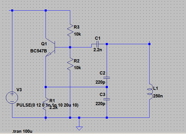

Du hast C2/C3 ein 1:1 Verhälnis. Pass das mal auf ein 1:10 an. Dann sollte das anschwingen leichter fallen. https://www.elektroniktutor.de/signalkunde/colpitts.html Gruß D. T.
Spannung über R1 sollte ohne Schwingkreis erstmal halbe Betriebsspannung oder ein kleinwenig mehr sein. C2 5 mal größer als C3 machen. R2 und R3 würde ich auch etwas größer machen, vielleicht so 50kOhm. C1 weglassen, aber Richtung Spule ein Kondensator einfügen, vielleicht so 50pF bis 100pF, bischen
