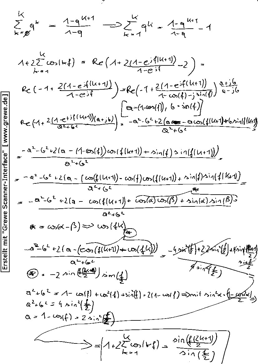

Mit deinen Ansatz habe ich es hinbekommen.

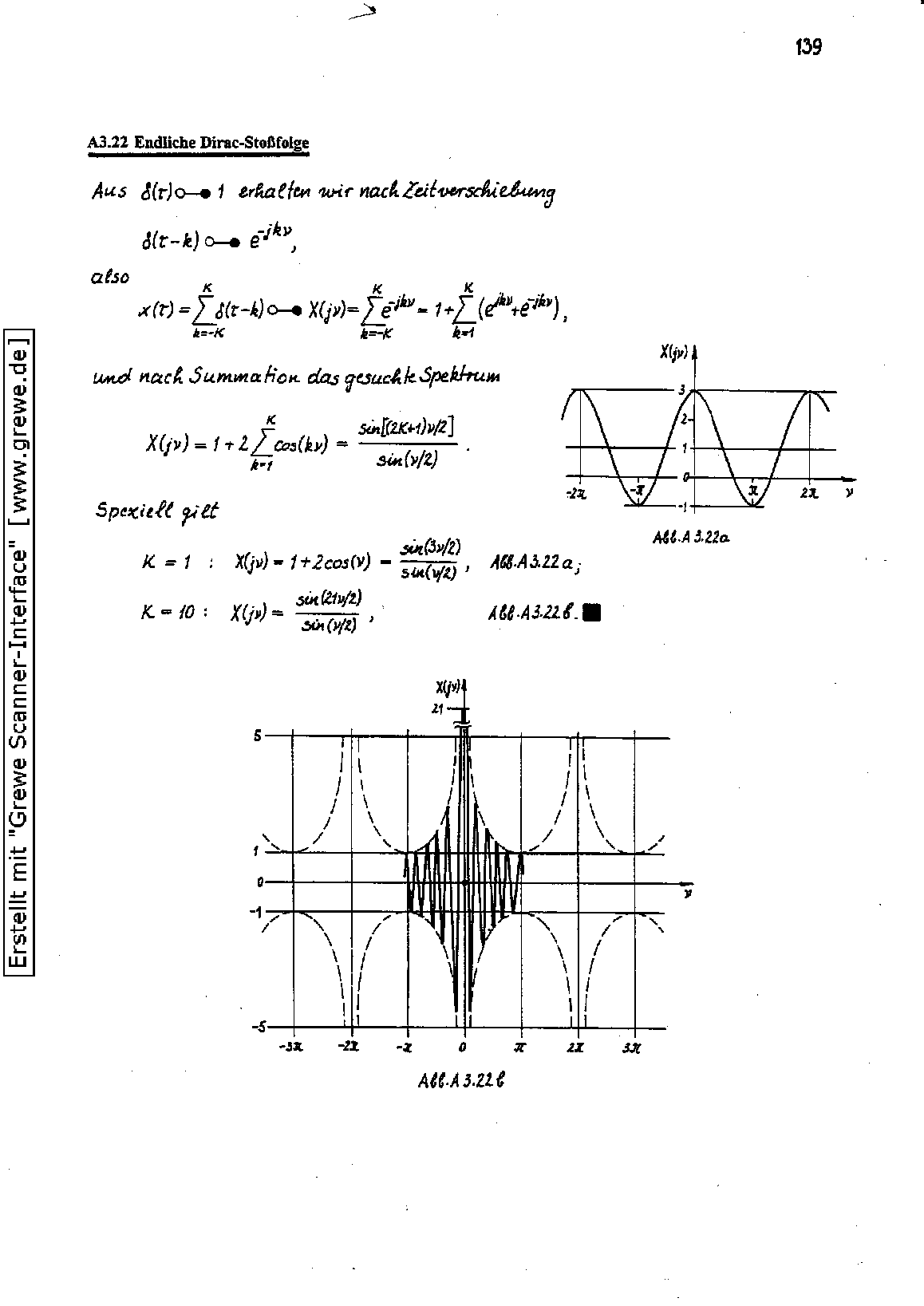

Hier noch die Ursprungsaufgabe
