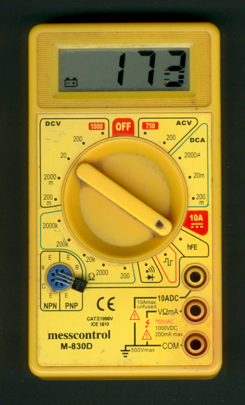

kaum einer weiss, daß man mit einem Alt-Scanner schöne Fotos machen
kann.
Die alten Modelle haben noch CCD-Zeilensensoren eingebaut und haben eine
Schärfentiefe von ein paar Zentimetern.
Neuere Geräte haben einen CIS-Sensor mit nur sehr geringer Schärfentiefe
von ca. 1-2mm und eignen sich daher nicht für Motive mit Profil.
Alt-Scanner sind erkennbar an ihrem klobigem Äußeren. Vertreter dieser
Veteranen sind Agfa SnapScan 1212P oder UMAX 2000P und diverse andere
Fabrikate mit CCD-Sensor.
Obiges Foto habe ich mit einem Agfa SnapScan 1212P, den ich für 3€ auf
dem Flohmarkt gekauft habe, gemacht (Auflösung 300PPI).
Gruß Thomas · Berlin
von Tim (Gast)
Naja, als schönes Foto würde ich das nicht bezeichnen. Hast du mal
welche gesehen, die zB mit Makroobjektiven, richtiger Beleuchtung....
gemacht wurden..
von Robert (rotoe) Benutzerseite
Ich find das Fotos super. Vorallem dafür dass es mit einem Scanner
gemacht wurde.
