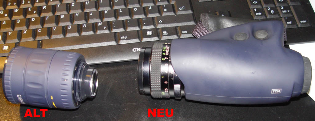

ich habe bei Ebay mal ein günstiges Tsschibo Nachtsichtgerät gekauft.
Das kam mit einem 85 mm/ 1,6 Objektiv und man hat exakt genauso viel
gesehen wie ohne Gerät nur halt vergrößert und unschärfer. Bevor ich es
wegwerfe, dachte ich, kauf ich ihm mal ein neues Objektiv. Die meisten
Generation 1 Geräte kommen mit einem M42 Gewinde, und just für dieses
Gewinde gibt es ältere Fotoobjektive. Einfach mal bei Ebay nach M42
suchen, da gibt es eine Menge und sehr billig. Ich habe ein Cosinar 35
mm 2,8 erstanden, das gab es für nur 20 Euro. Wenn Ihr Glück habt
bekommt ihr sogar noch was mit kleinerer Blende, das kostet aber halt
mehr. Heute Nacht hab ich es mal ausprobiert und war echt krass erstaunt
wie gut man jetzt damit sieht. Also wenn es noch ein kleines Bisschen
Restlicht gibt, kann man damit wirklich Klasse sehen!

So sieht es jetzt aus. Es ist ein Stück kürzer geworden, was extra noch
praktisch ist... Warum verkauft Tschibo die Dinger eigentlich mit
solchen krass stark vergrößernden Objektiven? Das ist doch totaler Rotz!
Weit kann man damit eh nicht sehen. Die Reichweite von dem IR Aufheller
ist ja auch nicht groß (ca. 10 m).

von Timbo (Gast)
Ich glaube das gibt es nicht mehr.
Die neuen die sie verkaufen (
http://cgi.ebay.de/TCM-NACHTSICHTGERAT-NEU-W-mit-Tasche_W0QQitemZ250252541826QQcmdZViewItem?hash=item250252541826.m14
haben andere Objektive, die vmtl. noch übler sind (nur noch 30 mm
Durchmesser oder so statt 50/60). Wenn Ihr bei Ebay danach sucht findet
Ihr aber eine Menge kompatible Geräte. Z.B. von Bresser oder Yukon. Auch
bei den russischen Modellen die nicht die kleinen Objektive haben sind
M42 Gewinde dran. (War mein erstes was ich beim Teleskopieren eine Nacht
geschrottet habe...)
