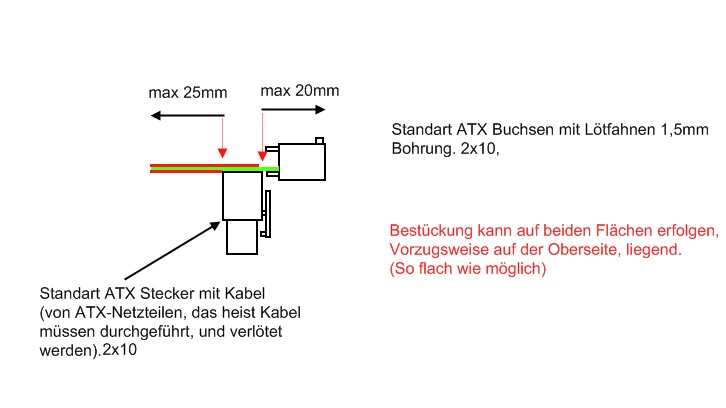

Hi an alle,
Habe mal eine Frage, und zwar ob mir jemand zu beigetelltem Bild ein
Platinenlayout erstellen kann ??
Vorzugswese standartbauteile, oder aber smd's.
Platine ist etwa 25x25 mm gross.
zusätzlich sollen noch 2 ATX-Stecker/Buchse mit dran. 90 grad versetzt.
Wäre nett, wenn sich jemand melden würde.
MfG

Dies ist das eigendliche Bild / Entwurf.
Sry, bin nicht so das Genie was zeichnen angeht, sonst würde ich selber
mit Eagle arbeiten.

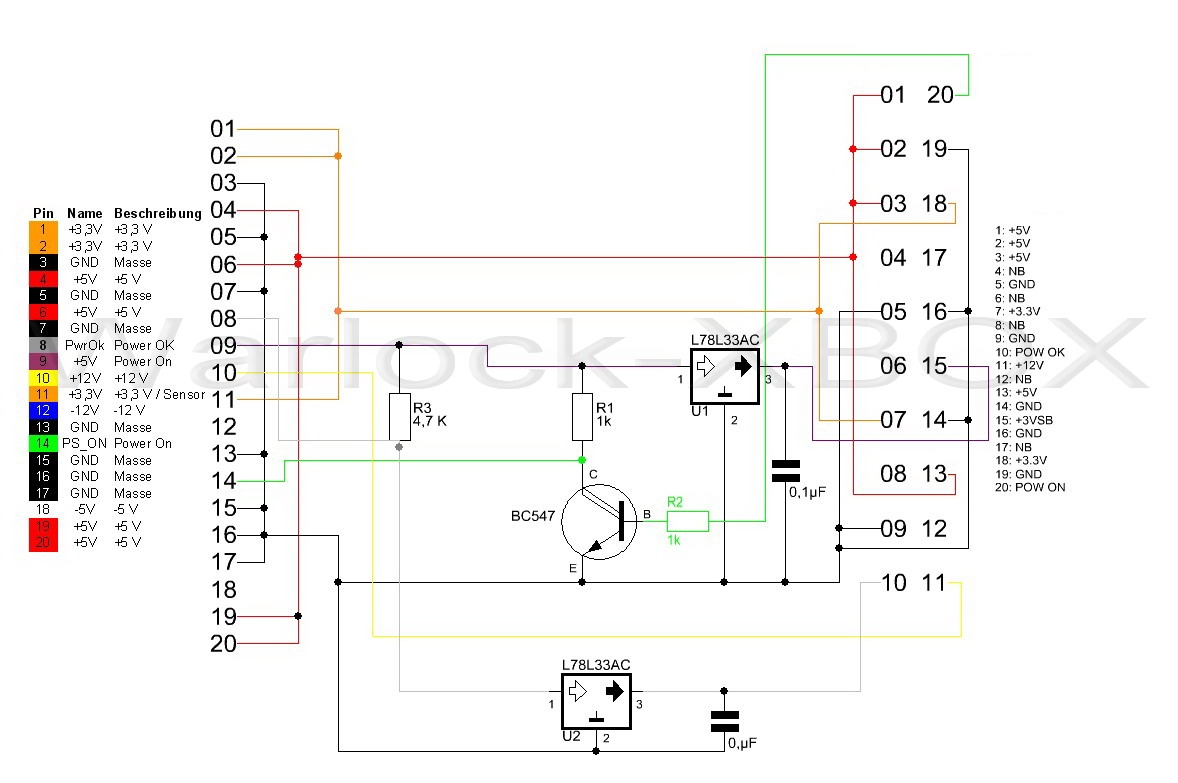

als 2's wäre zusätzlich noch eine Platine im Raum, welche nur die
Kontakte (4 pro seite) hat. (vom ersten Schaltplan links 8,9,14,16 und
rechts 5,10,15,20)
