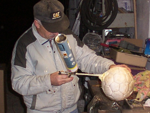

Grobe Form etwas größer aus Bauschaum spritzen -> trocknen lassen ->
"schnitzen"

Ich würde auch eher zur Bauschaumversion greifen.
Styropor lieber nicht.
von Hannes L. (hannes)
Bauschaum ist gut, sehr flexibel einsetzbar... ;-)
