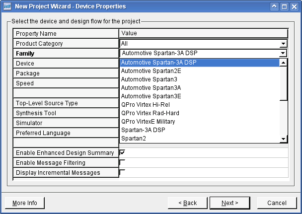

Hallo Alle,
als leidgeplagter ISE Webpack 9.1 Nutzer wollte ich mir mal die 10.1
anschauen (tolle Idee, ich weiß...).
Leider kann ich dort nirgends meine CPLDs (XC9500XL) finden, in
sämtlichen Dialogen ("New Project.." zum Beispiel) tauchen nur FPGAs
auf. Muss man für CPLDs noch etwas extra installieren?
Ich habe nichts entsprechendes auf der Xilinx Homepage gefunden, meine
Anfrage in deren Forum bleibt leider bis jetzt auch noch unbeantwortet:
http://forums.xilinx.com/xlnx/board/message?board.id=CPLD&thread.id=456
Nachdem sich hier doch einige kundige Leute herumtreiben weiß vielleicht
aber ja hier jemand, ob CPLDs einfach vom freien Webpack nicht
unterstützt werden oder ob es an der Konfiguration liegt, oder ob ich
noch etwas nachinstallieren muss?
Danke!
von Jörg (Gast)
Habe gerade bei mir nachgeschaut. Soweit ich es aus Deimem Bild
rauslese, hast Du das Family-DropDown-Fenster mit allen Family-Members
angeklickt. Bei mir werden (neben anderen) "XC9500 CPLDs",
"XC9500 XL CPLDs" und "XC9500 XV CPLDs" angezeigt. Unter <Device>
kann ich dann den entsprechenden CPLD auswählen. Habe ich zwar nicht
gemacht, müsste aber klappen..
Hast Du vieleicht bein Installieren von WebPack 10.1 auf diverse
Produktfamilien verzichtet, die jetzt bei Dir nicht angezeigt werden?
Gruss
Jörg

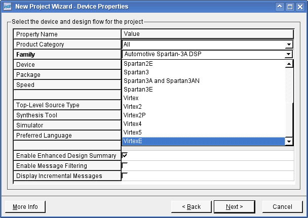

von carth (Gast)
Danke fürs Nachschauen!
Das ist ja das Seltsame, bei mir tauchen die XC9500 dort nicht mehr auf
(in 9.1 waren sie da ja noch)
Siehe Bild, diesmal die untere Hälfte.
von carth (Gast)
Nicht das ich wüsste, ich habe eigentlich einfach immer alles
angewählt. Aber dann werde ich es wohl einfach nochmal installieren
müssen um nachzuschauen, hinterher scheint es da leider keinerlei
Möglichkeit zu geben etwas zu ändern. Hab zumindest keine gefunden :)
Nochmals Danke!

von carth (Gast)
Neuinstallieren hat geholfen. Bin mir zwar ziemlich sicher bei "CPLD"
einen Haken gesetzt zu haben, aber wer weiß.
Falls noch jemand dieses Problem hat: Ich habe einfach nochmal in den
selben Ordner installiert, ohne den Inhalt vorher zu löschen.
