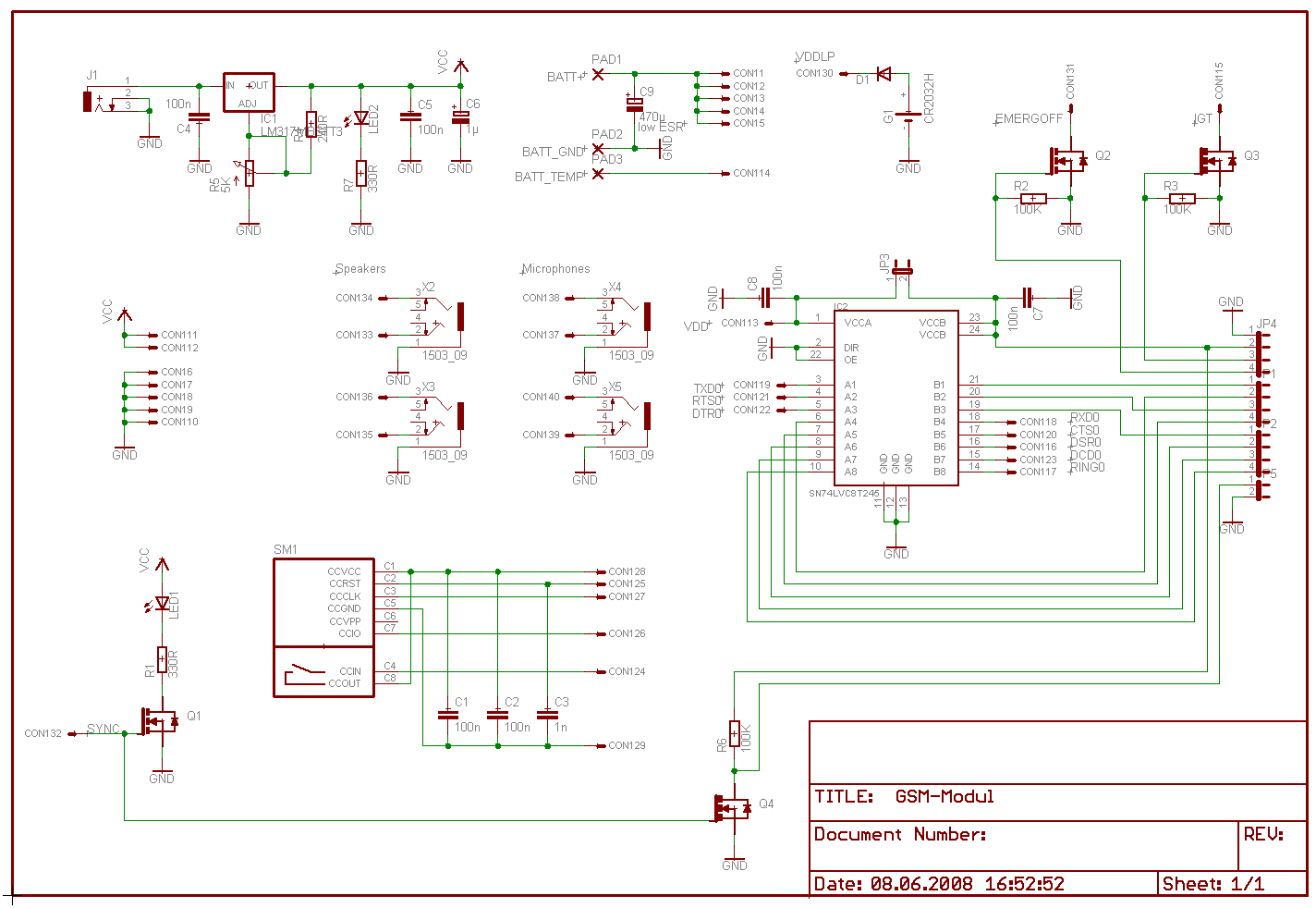

ich entwerfe gerade ein Aufsteckmodul für ein TC35i-GSM-Modul von
Siemens. Da ich von den Platinen sowieso mehrere fertigen lassen muss,
um auf die Mindestfläche zu kommen, wollte ich mal fragen, ob jemand
eventuell auch Interesse daran hat.
Das Zusatzmodul kann unter die GSM-Platine geschraubt werden und soll
enthalten:
- SIM-Card-Adapter
- LiIon-Batterie für RTC
- zwei Klinkenbuchsen für die beiden Mikrofonanschlüsse
- zwei Klinkenbuchsen für die beiden Lautsprecheranschlüsse
- Spannungsregler für das Modul
- LEDs für die Versorgungsspannung und den SYNC-Pin
- auf Stiftleisten geführte Pins der seriellen Schnittstelle, alle über
Pegelwandler zum Anschluss beliebiger Mikrocontroller
Größe wird etwa 50 x 60 mm². Wenn noch jemand Anregungen hat oder
Interesse an Platinen besteht, freue ich mich über eine Nachricht.
