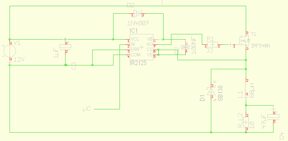

ich baue eine getaktete Stromquelle. Für den Step-down benötige ich ja
einen High-Side Schalter. Zuerst wollte ich das mit einem P-Kanal +
Pull-up Widerstand und einen npn, der mir das Gate auf Masse ziehen
kann. (Das Ganze gibts auch in der ATMEL App-Note zum Thema
AKKU-Ladegerät. Allerdings wird mir dadurch der P-Kanal einfach zu warm.
Wenn ich den Pull-up verkleiner, wird der Strom durch den npn beim
Schalten zu groß.
2. Ansatz:

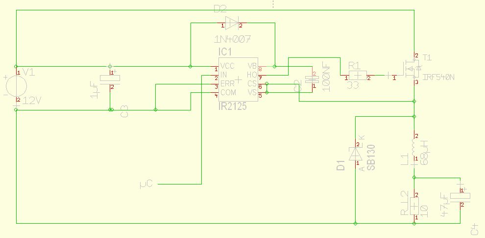

Ich verwende einen IR2125 als High-Side Treiber. Den Schaltplan aus
einer App.Note habe ich aber etwas angepasst. (Kein Error-Eingang oder
Srombegrenzung). Hab den Plan mal angehängt. Kann hier jemand einen
Fehler erkennen? Da die getaktete Stromquelle einen AKKU laden soll,
werde die Strombegrenzung wahrscheinlich doch mit rein nehmen.
Ach ja: Die Schaltung hängt an 12V und wird mit 50 kHz getaktet.
Oder hat jemand ne Lösung zur high-Side Ansteuerung mit
Standard-Bauelementen?

Wenn am Ausgang 12V anliegen wenn die Schaltung startet, dann
funktioniert diese nicht, denn den Bootstrap Kondensator kann sich nicht
laden.
Du brauchst also entweder eine Ladungspumpe oder nimm gleich 2 Mosfets
die abwechselnd schalten. Dann wird der obere Mosfet sicher an Masse
gezogen und der Bootstrap Kondensator kann sich laden, und dank der
aktiven Gleichrichtung steigt der Wirkungsgrad.
