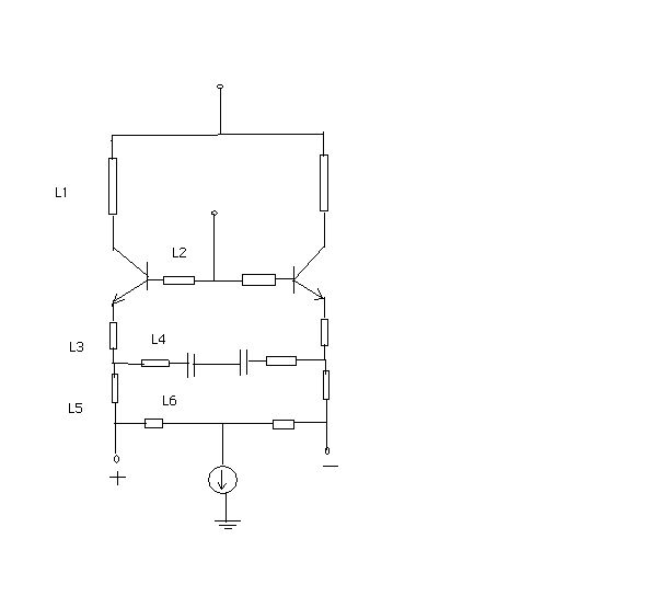

Hallo alle,
ich brauche einen 1.9 GHz differentiellen Oszillator zum Testen enen
PLL. Das ganze soll kurzen Leitungen realisiert sein. Ich weiss nicht
wie ich die Leitungen auswählen soll.
Könnte jemand mir helfen die Leitungen zu realisieren?
FG
Wo ist da das frequenzbestimmende Element?
http://edocs.tu-berlin.de/diss/2003/kuhnert_holger.pdf
hier auf Seite 116-120 wird die Frequenz nur über die
Versorgungsspannung von 1,9 bis 2,5 GHz durchgestimmt.
http://www-brs.ub.ruhr-uni-bochum.de/netahtml/HSS/Diss/GrauGuenter/diss.pdf
ab Seite 212 werden auch ein differentielle Oszillatoren beschrieben,
für 5,8 GHz.
http://www.onsemi.com/pub_link/Collateral/MC100EL1648-D.PDF
ich dachte, dass es unter den ECL-Bauteilen auch einen differentiellen
VCO gibt, aber der hier hat nur einen Ausgang.
