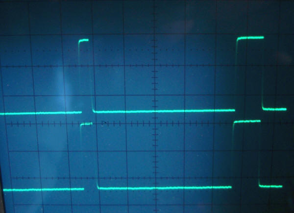

ich wollte mal fragen, ob ich mithilfe eines Oszilloskops den Datenstrom
ansehen kann?
Oder ist der Datenstrom "zu schnell" um ihn zu "sehen"?
Ich frage es nurmal, weil ich die programmierung eines DCF Moduls
vorhabe und mir erstmal ein "bild" der eingehenden Daten verschaffen
möchte.
vielen dank
Du hast Dir das DCF77-Protokoll schon mal angesehen?
Du weißt, wie lang eine Sekunde ist?
Wenn ein Impuls pro Sekunde für Dich "schnell" ist, was ist dann
"langsam"?
Wenn Dein Oszi Ablenkzeiten im Sekundenbereich zuläßt und lange genug
nachleuchtet dann siehst Du schon was.
Nur, was willst Du daran erkennen?
>ansehen kann?
Klar.
Dein Osci wird sich langweilen.
Der Datenstrom ist so langsam das du ein Speicherosci brauchst.
Aber wozu auf dem Osci anschauen ? Das Protokoll ist ausreichend
dokumentiert.
Nun ja, man sieht schon recht deutlich die unterschiedlich langen
Impulse und ich hab genauso erstmal mit dem Oszi angefangen, nur um zu
sehen ob auch wirklich ein Signal ankommt.
sorry das ich sowas fragen ;)
Aber bevor ich nachher lange rumprobiere und auf dem monitor nichts
sehen kann erspare ich mir doch die mühe ;)
natürlich sieht nab das. Man kann auch einen Transostor und eine LED
ranhängen, hat den Vorteil, daß man immer eine optische Kontrolle hat,
ob der Empfang halbwegs brauchbar ist.

Übrigens:
1. Kleine Unsauberkeiten erkenne ich nicht auf der LED-Anzeige des
Rohsignals, sondern kann sie nur mit dem Speicher-Oszi darstellen. Ohne
den wäre es schwer gewesen, meine Software zu optimieren.
2. Mein Empfang wurde erst dann richtig gut, als ich mir eine Antenne
(=Eingangsschwingkreis) auf einem ca. 200 mm langen Ferritstab gebaut
hatte (L knapp 4 mH, C: 1 nf mit 60 pF Trimmer parallel).

Ich hatte festgestellt, dass mein Röhrenmonitor mit seiner
Zeilenfrequenz viel zu sehr störte und nur deswegen seltsame Werte
rauskamen. (Doppelimpulse zum Beispiel)

Dieses "Frage" ist ganz gut.
Theorie ist eine Seite, das Eingangssignal sehen eine andere.
Wenn der Empafang brauchbar ist, Nacht oder nicht allzuweit vom Sender
weg,
Dann ist das Signal auch gut zu erkennen.
Man sieht dann sehr schön wann der Träger wie lange wie stark abgesenkt
wird, und ob Störsignale anliegen.
Auch kann man, wenn man die Codierung kennt, direkt die Information
mitlesen.
