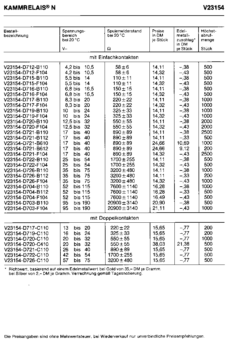

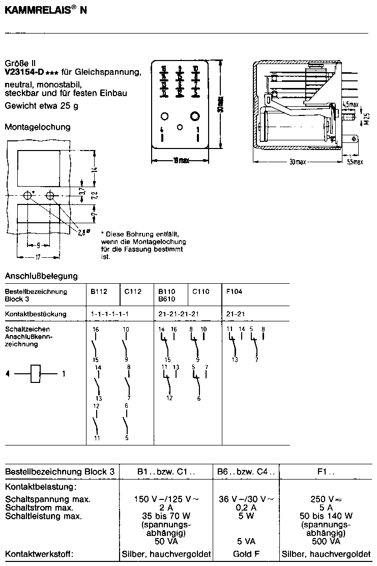

Im Relaisdatenbuch 1980 ist der Typ nicht verzeichnet, muß mal in
neueren Büchern suchen. Hier mal das Foto von 1980
Preisliste 1990
auch hier ist der Typ nicht exakt aufgeführt, Preisliste 1982

Hallo Christoph !
Das Standard Datenblatt zu der 23154-Serie kenne ich leider schon,
allerdings dieser spezielle Typ ist nirgends zu finden.
Trotzdem Danke.
Kann es sein das es sich dabei um eine spezialanfertigung handelt ?
