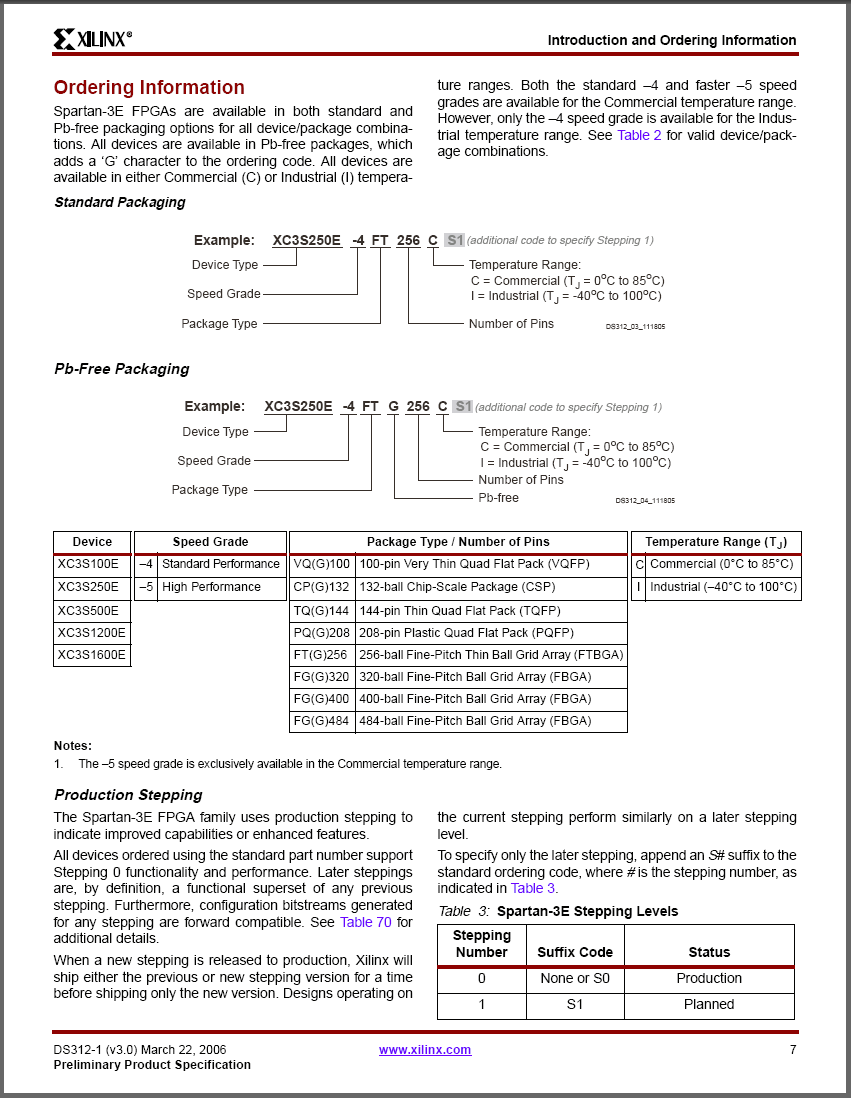

Ich bin gerade dabei, ein Artikelbezeichnungs-Durcheinander einer
Kollegin zu klären, welche im Moment für längere Zeit ausgefallen ist
(komplizierte Schwangerschaft...)
Es handelt sich um folgendes Xilinx FPGA:
- XC3s250E
- VQ100 Gehäuse bleifrei
- standard performance
- commercial
In ihrer Stückliste hatte sie die Artikelbezeichnung nun wie folgt
aufgeführt:
XC3S250E-4VQG100CCS1
->  XC3S250E  Typ
->  -4        Speed
->  VQG100    Package
->  C         Commercial
->  C         ???
->  S1        Stepping 1
Ich frage mich nun, was das zusätzliche "C" in der Bezeichnung sollte.
War wahrscheinlich schlicht ein Schreibfehler?
Zudem: Ist es relevant, die Anforderung "Stepping 1" explizit anzugeben?
Bei der Kontrolle der bereits verbauten FPGAs auf den Prototypen und
Nullserie-Boards ergab sich nämlich folgendes Bild:
Prototypbezeichnung:
XILINX
Spartan (R)
XC3S250E
VQG100DGQ0613
D1404900A1
4C
Nullseriebezeichnung:
XILINX
Spartan (R)
XC3S250E
VQG100DGQ0701
D1437055A1
4C
Kann ich daher davon ausgehen, dass die ausreichend präzise
Bestellbezeichnung wie folgt aussehen würde:
XC3S250E-4VQG100C
Kann mir das bitte jemand bestätigen resp. korrigieren?
Im Anhang befindet sich der relevante Ausschnitt aus dem Datenblatt.

von Bernd G. (Gast)
> XC3S250E-4VQG100C
so ist das richtig.
von Ernie (Gast)
Vqg gibt es nicht, es gibt nur vq
http://www.xilinx.com/support/documentation/data_sheets/ds099.pdf
bei ordering information
von Martin K. (mkohler)
Soso?
Seite 8 untere Hälfte (lead free), da gibt es durchaus VQG .
>VQG100
ist ein bleifreies (ROHS konformes) VQ100 Gehäuse.
Da schwimmt Xilinx auf der grünen Welle (G = green).
> XC3S250E-4VQG100C
Diese Bestellbezeichnung ist also richtig.
Wie sieht es aber grundsätzlich mit den "Stepping" Angaben aus?
Ist das von Bedeutung?
von Falk B. (falk)
@ Martin Kohler (mkohler)
Eigentlich nicht. Manchmal gibt es aber kleine Unterschiede bzw.
Erratas, wo Fehler in neuen Steppings beseitigt wurden.
MFG
Falk
Xilinx wird nicht "alte" Steppings fertigen lassen, nur weil
irgendjemand die bestellt (wobei sich da über die Stückzahl evtl. schon
was machen ließe).
Fazit: man sollte Bugs idR. nicht als Features verweden... ;-)
