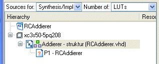

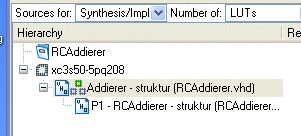

Moderator (Firma: Titel) Persönliche Seite #964050
> undefined entity "RCAddierer"
Ist das der ganze Sourcecode? Offenbar fehlt ihm irgendwas mit
 entity RCAddierer is
 end entity RCAddierer;
Ist es das?
Edit:
>Ach so, dass Programm, welches ich als Komponente eingebunden habe
>ist im gleichen Verzeichnis.
Ist es auch korrekt im Projekt eingebunden?
Bei Xilinx sieht das dann so aus wie im Bild.
oder
