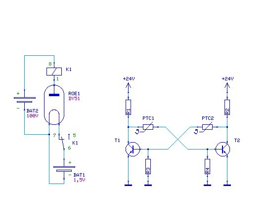

habe hier mal zwei recht sinnfreie Schaltungen aufgemalt:
1. Eine Röhrendiode wird geheizt, nach einiger Zeit zieht das Relais an
und der Heizstromkreis wird unterbrochen. Das Relais fällt nach einiger
Zeit ab und das Spiel wiederholt sich.
2. Die Schaltung sieht ähnlich aus wie ein astabiler Multivibrator. Die
Kondensatoren sind durch Kaltleiter ersetzt. Dies Schaltung sollte bei
geeigneter Bauteildimensionierung eine Schwingung produzieren.
Fallen euch ähnliche Schaltungen mit "modernen Bauelementen" die eine
Schwingung erzeugen ein?

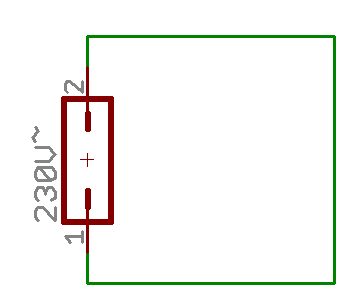

Hier eine einfachere Schaltung zum Erzeugen von Schwingungen.
Sicherung fliegt raus, wird wieder reingedrückt, fliegt raus.....

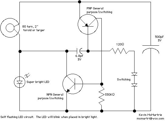

Hab ich mal im Netz gefunden; Sich selbst speisende LED Blitzleuchte.
Nach einigem Pröbeln mit dem Nachbau und verschiedenen LED's
funktionierte es schliesslich tatsächlich.
von Dirk J. (dirk-cebu)
Laut Text unter der Zeichnung blinkt die LED nur, wenn man sie in hellem
Licht plaziert. Toll, da wirkt es dann besonders :)
von Johnny (Gast)
Wenn man die Schaltung aus dem Licht nimmt, blitzt sie noch kurz weiter.
Ist halt nur eine Spassschaltung ohne praktische Anwendung ;-)
