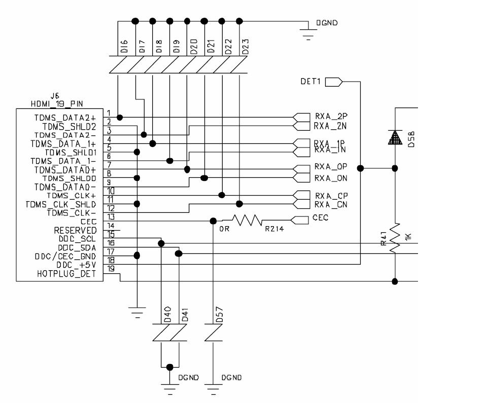

ich brauche kurz Eure Hilfe. Was sind das für Bauteile auf beigefügtem
Bild. Es ist ein Ausschnitt aus dem Datenblatt des AD9388A von Analog
Devices.
Gemeint sind die Dioden (?), zum Beispiel D57. Sollen das Zener Dioden
sein? Habe dieses Symbol bisher nirgends gesehen. Wenn ja, welchen Zweck
haben sie?
Grüße aus Berlin
Jan

Nein, lieber  eProfi,
Transil-Dioden kannste nicht durch VDR ersetzen.
Die Dioden haben ca. 5 pF Kapazität, die VDR haben ca. 1 nF.
Gut, bei Telefon und Tonfrequenzsignalen bis 20 kHz mag' das gehen,
sonst nicht.
