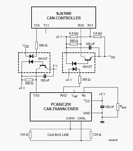

folgender Sachverhalt: Ich habe ein System in dem intern ein CAN-Bus
läuft (selber gemacht, funktioniert einwandfrei). Wenn es verbaut ist,
kann ich auf diesen CAN vorläufig nicht zugreifen. Jetzt möchte ich den
CAN-Bus herausführen um während dem Betrieb den Bus mithören zu können.
Dies muss aber galvanisch getrennt geschehen (elektrische Gefahren,
unterschiedliche Potentiale etc...).
Gibt es einen CAN-To-CAN transceiver, repeater, gateway, irgendwas...
mit dem ich den CAN-Bus verlängern kann?
System mit CANbus1 ------- || --------- CANbus2->PC
                      galv. Trennung
Wie immer: am besten soll das Ding so klein wie möglich sein, billig ist
selbverständlich :)

> ...den Bus mithören zu können...
Der Witz dürfte sein, dass das mithörende Gerät auch einen CAN-Bus hat.
Und nicht wie der CAN-Controller auf Seite 12 im DB eine
Logik-Schnittstelle.
Und komm jetzt bloß keiner auf die Idee, die untere Hälfte des
Schaltungsvorschlags einfach zu spieglen, um aus den Logik-Signalen
wieder CAN-Signale zu machen. Soooo einfach geht das nicht.
@  Johannes Philippi (ohanica)
Hat das mithörende Gerät nicht schon eine galvanische Trennung?
