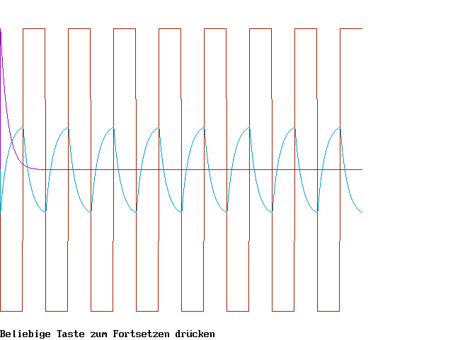

Die Aufgabenstellung kommt mir ein wenig seltsam vor. Falls dir die
Antwort von Helmut Lenzen (helmi1) nicht wirklich weitergeholfen hat,
dann bitte mal die genaue Aufgabenstellung posten. Falls es so ist, wie
ich denke, dann sieht der Ausgleichsvorgang des R-L-Gliedes im
Zeitbereich aus wie Helmut schreibt: Ul(t) = U0 * exp(-t/T)
Im Frequenzbereich ist das w*L/(R+w*L) also die Übertragungsfunktion
eines Hochpasses.
Bei der Laplace-Transformation, ist
eine Faltung im Zeitbereich eine Multiplikation im Frequenzbereich.
Wenn du im Zeitbereich zwei Funktionen miteinander faltest, ist das das
selbe als wenn du im Frequenzbereich die beiden Übertragungsfunktionen
miteinander multiplizierst. Und dies ist daselbe als wenn du diese
Multiplikation dardurch bewerkstelligst, das du zwei Schaltungen mit
diesen Übertragungsfunktionen hintereinander schaltest. Also gibt die
Faltung der Sprungantwort eines Hochpasses mit einem Rechtecksignal das
Signal, was man erhalten würde, wenn man einen Hochpass an einen
Recheckgenerator anschlissen würde.

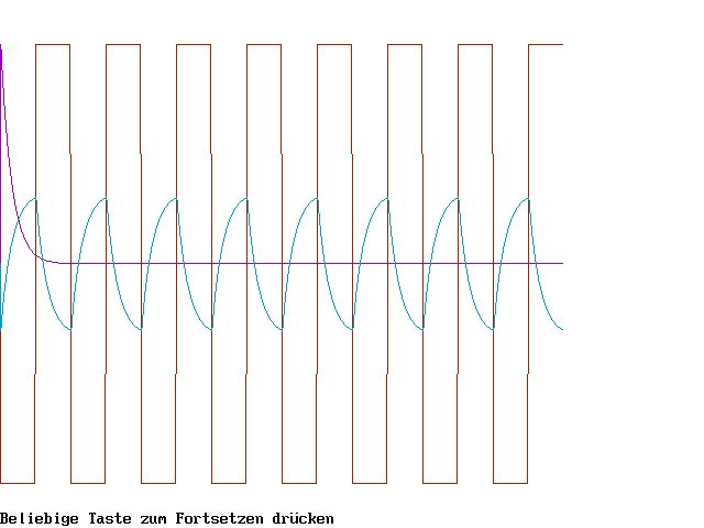

Habe mal eben ein kleines Q-Basic-Programm geschrieben, das das
verdeutlicht. (Achtung, Laplace-Transformation geht bis unendlich, bei
realen Computer-programmen muß man die Arraygrösse natürlich begrenzen)
SCREEN 12
WINDOW (0, -1.2)-(639, 1.2)
DIM A(512), B(512)
PSET (0, 0)
FOR N = 0 TO 511
A(N) = EXP(-N / 10)
LINE -(N, A(N)), 10
NEXT N
PSET (0, 0)
FOR N = 0 TO 511
IF (N AND 32) THEN B(N) = 1 ELSE B(N) = -1
LINE -(N, B(N)), 11
NEXT N
PSET (0, 0)
FOR N = 0 TO 511
C = 0
FOR I = 0 TO 511
C = C + A(I) * B((512 + I - N) MOD 512)
22
NEXT I
23
LINE -(N, C / 32), 12
24
NEXT N

Okay danke erstmal für die Antworten das Ergebnis sieht genauso aus wie
ich im LT-Spice simuliert hab....
allerdings such ich die Funktionsgleichung(hab es oben falsch
beschrieben) der entstehenden Funktion....Weiss da jmd ne Lösung?!
MFG

Ne, stimmt nicht, dies ist ein einzelner Rechteckimpuls.
