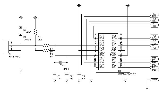

Ich habe mir folgendes USB-Device nachgebaut:
http://www.recursion.jp/avrcdc/
(mit AT-Mega8)
Mein PC erkennt das USB-Device und erstellt im Geräte-Manager einen
virtuellen Com-eintrag.
Wie kann ich nun jedoch mit dem Controller kommunizieren?
-> Geschieht dies mit der Funktion:
uchar usbFunctionWrite( uchar *data, uchar len )
Wenn ja wo muss ich diese einbinden?
MFG Trunes

Wenn ich jedoch den Hyperterminal öffne und tasten drücke bekomme ich
vom µC keine meldung...
Der Cursor des Hyperterminals bleibt auf der selben stelle stehen!
Meiner Meinung nach müsste ich dann aber vom µC Daten empfangen oder
verstehe ich das falsch?

>sollte es ohne verbinden von RXD mit TXD funktionieren!
Ja, da ist doch eine Tabelle mit den Kommandos auf der Seite.
Willst du von PINB lesen sendest du
PINB ?
und drückst die Enter Taste.

Das versuche ich gerade, leider werden mir weder Zeichen angezeigt noch
bekomme ich einen Status zurückgeliefert...

hatte das gleiche Problem !
Habe RXD und TXD an meinen ATMEGA16 angeschlossen (UART). Das
Programm sollte jede Sekunde "Hallo" senden.
Mit HyperTerminal konnte ich auch connecten. Doch leider habe ich
nix gesehen.
Mit meinem anderen Converter (Seriall+MAX232) ging es aber.
Hatte das Problem einfach nicht gefunden und auch nix im Internet.
Irgendwann habe ich mir die alte Schaltung angesehen vom 27.01.2008 auf
der Internetseite von http://www.recursion.jp/avrcdc/.
Eigendlich wollte ich die alte Firmware probieren und nur Prüfen ob die
Schaltung vom 25.08.2008 gleich ist.
Und da ist mir aufgefallen das auf der alten Schaltung RxD, TxD und GND
als Ausgang gezeichnet ist.
Aber auf der neuen Schaltung nur RxD und TxD.
Nun hab ich einfach mal einen  Draht von avr-cdc-GND zum ATMEGA16-GND
gehalten.
Und jetzt gehts :)
Also noch zusätzlich GND (minus) muss angeschlossen werden. Naja ist ja
auch irgendwie klarr. LOL
Ich hoffe ich konnte helfen :)
#1004249
@Trunes: Du hast dir also das CDC-IO gebastelt und nicht das AVR-CDC...
soweit, so gut. Dann oeffne mal den virtuellen COM_Port mit Hyperterm
und tippe das "@" Zeichen ein und dann die Eingabetaste (Enter)... wenn
dann "cdc-io" angezeigt wird funktioniert die Schaltung. Wenn nichts
angezeigt wird hast du irgendwas falsch gemacht.
OP #1004381
@ Sven1277
Verstehe ich leider nicht...
Der Pin GND des Kontrollers muss IMMER mit GND verbunden sein ?!?
@ Sigint 112
Wenn ich dies versuche bekomme ich leider keine Meldung...
MFG Trunes
