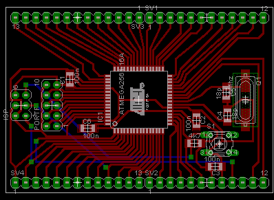

Hallo zusammen, ich habe hier ein ATMega2561 Stamp Board gebastelt, allerdings gefällt mir das Layout noch nicht so wirklich. Ein Problem ist die einseitige Platine, aber ich wollte das selbst ätzen. Hat vielleicht jemand noch einen Entwurf für eine kleinere, einseitige Platine ? Viele Grüße, Pete P.S.: Ich würde auch zwei Leerplatinen kaufen, falls hier jemand anbieten kann :-)
... hier noch der Schaltplan ...
über den Analogteil solltest du noch mal drüber. - AREF nicht fix auf VCC, sondern nur mit Blockkondensator nach AGND - AVCC über kleine Induktivität nach VCC und ebenfalls Blocker nach AGND - AGND an einem Punkt an GND Gruß
