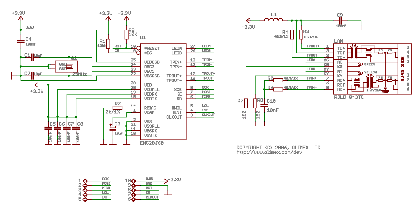

Hallo
Ich will für die Ethernet Übertragung eine MagJack Buchse einsetzen.
http://docs-europe.electrocomponents.com/webdocs/0798/0900766b80798cd1.pdf
Wie beschalte ich die Buchse richtig? Hab nun im Netz unterschiedliche
Beschaltungen gefunden.
Als Bild habe ich mal eine Beschaltung angefügt. Für die von mir
eingesetzte Buchse muss ich natürlich noch die Pin Belegung ändern.
Im Netz hab ich aber auch eine Beschaltung gefunden wo RD+ / RD- mittels
50ohm "geuppullt" werden.
Hat mal jemand einen Schaltplan sowie eine Erklärung warum man welche
Beschaltung vornimmt?
