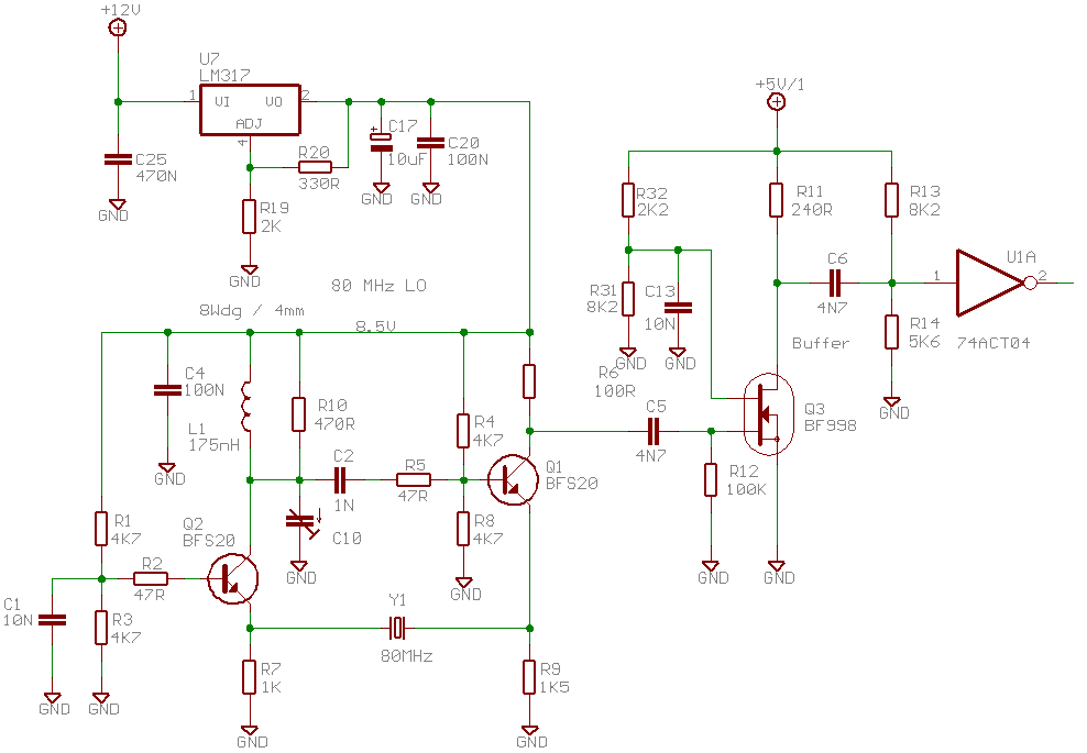

von Helmut L. (helmi1)
Ich habe da mal einen Quarzoszillator fuer die 5. Oberschwingung gebaut.
Denn koenntest du fuer die 3. Oberschwingung ja umbauen. Es ist im
Prinzip der LC-Kreis fuer 27 MHz umzudimensionieren.
Gruss Helmi

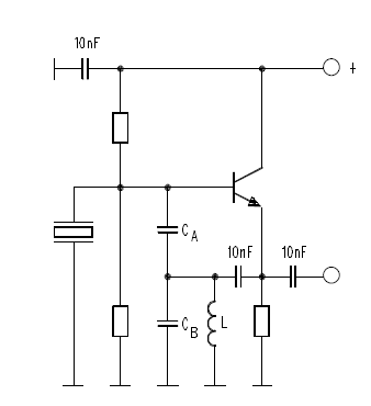

von J. K. (rooot)
>grundschwingung 9 MHz, 2.Oberton 18MHz 3.OS = 27MHz
>Also nimm ich mal 21 Mhz an (zwischen nächstniedrigem Oberton und dem
>gewünschten Oberton)
hab grad gelesen, dass es gar keine 2. oberschwingung gibt. dh. wb kann
niedreiger gewählt werden.
Das Problem bei Obertönen ist doch, dass man die Grundschwingung
kurzschließen muss. Dazu dient vermutlich die Spule.
nur bei der Dimensionierung hab ich so meine Probleme.
Anhang: Die Schaltung aus dem Quarzkochbuch.
mfg
J.K
von Falk B. (falk)
@  J. K. (rooot)
Ja. CB und L bilden einen Parallelschwingkreis, dessen Resonanzfrequenz
bei der gewünschten 3. Oberschwingung liegt, hier als 27 MHz. Dort hat
er einen sehr grossen Widerstand, d.h. die Spannung vom Emitter wird
kaum belastet und koppelt über CA an die Basis, der Oszillator schwingt.
Der Schwingkreis sollte möglichst schmalbandig sein, d.h. eine hohe Güte
besitzen. D.h. die Spule muss möglichst klein, der Kondensator möglichst
gross sein. Jenseits der Resonanzfrequenz sinkt der Widerstand des
Schwingkreises, bei niedrigen Frequenzen macht die Spule einen
"Kurzschluss", bei hohen der Kondensator CB.
MFG
Falk

von J. K. (rooot)
Danke für die Antworten.
Was nimmt man dan am besten für Werte an?
zb.
daraus würde sich eine Spule von
1,05µ also
L = ~1µH
ergeben.
hört sich für mich nicht so schlecht an?!
Die beiden linken wiederstände sind zum einstenllen des
Transistorarbeitspunktes.
Der rechte als Gegenkopplung.
Außerdem brauch ich noch den gegenkoppelwiderderstand.
mfg

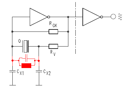

von J. K. (rooot)
Andere Idee:
Intern wird sich ja so was befinden (Anhang schwarz)
Kann das funktionieren, wenn ich da (wie rot eingezeichnet) mit dem
Parallelschwingkreis die Grundwelle kurzschließe?
mfg
J.K
von Falk B. (falk)
@  J. K. (rooot)
>c_b=33pF
>27 * 10^6 = \frac{1}{2 \pi \sqrt{L  33 10^{-12} } }
>1,05µ also
>L = ~1µH
>ergeben.
Klingt bischen viel für 27 MHz. Ich würde ich Richtung 100nH tendieren.
MFG
Falk
von Falk B. (falk)
@ J. K. (rooot)
Nicht ganz, du musst den Schwingkreis parallel zu CX2 legen.
MFG
Falk
Ich werd mal das probieren.
Die CX Kondensatoren sind auch schon intern. Außen hab ich eine XFB
(Crystal Feedback) und CLKin. XFB wird wohl dann der CX2 Punkt sein.
Danke für eure Hilfe!
MFG
J.K
