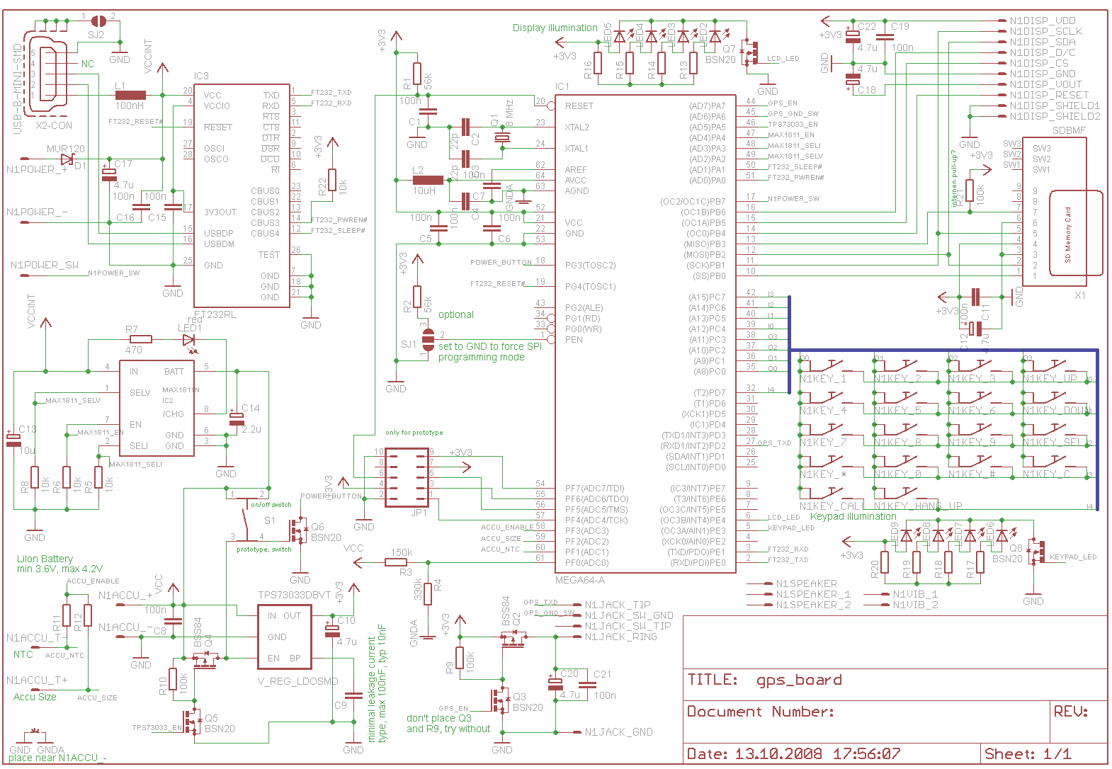

Hallo.
Sitze jetzt schon etwas länger an meinem ersten etwas umfangreichem
Schaltplan. Und da man sich alleine ja schnell mal verrent, wollte ich
fragen ob Ihr da den ein oder anderen offensichtlichen Fehler findet
bevor ich mit dem Layout anfange :)
Das ganze soll ein GPS Empfänger werden der in einem Handy-Gehäuse
untergebracht ist (N3310).
Insbesondere geht es mir da um die Ladeschaltung und den FT232RL. Die
sind für mich absolutes Neuland.
psiyou
Habe unten links in der Ecke so einen Verbinder platziert. Im Layout
sind das dann zwei kleine Pads nebeneinander die man dann wohl mit
Lötzinn verbindet.
