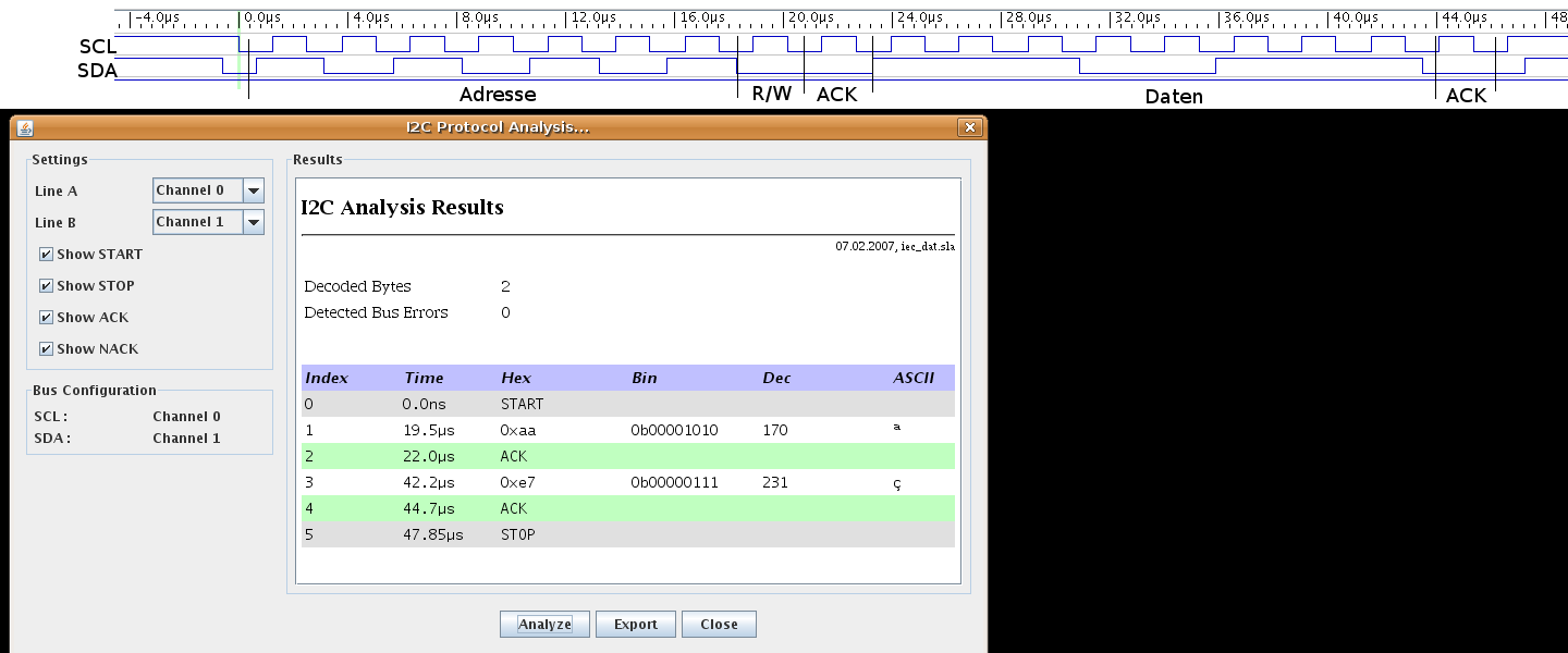

ich spiele gerade ein wenig mit I2C herum und bin gerade etwas verwirrt.
Ich arbeite mit diesem LogicAnalyzer
http://www.sump.org/projects/analyzer/ und habe gleich das entsprechende
Addon ausprobiert.
Adresse = 10101010
Daten = 11100111
Was der Analyzer ausliest -> siehe Bild
Meines erachtens ist die übertragene Signalfolge korrekt, aber der I2C
Analyzer sagt mir etwas anderes ... liege nun ich oder der Analyzer
falsch ?
Danke schon mal,
Thomas

Die Spalten Hex und Dec stimmen ja. In der Spalte Bin ist das obere
Nibbel halt immer 0. Ganz klar nen Fehler der Software.
von Thomas H. (mac4ever)
Jo, danke. Da hab ich im ersten Moment überhaupt nicht drauf geachtet :)
