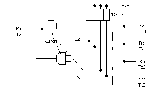

Hallo an alle,
ich brauche einen Rat vom Profi.
Wie kann ich ab besten eine TTL Multiplex Schaltung realisieren. Ähnlich
wie auf der Schema (siehe Bild) aber nur mit zwei ODER Gatern und mit
3,3V Spannung. Für alle Antworten werde ich sehr dankbar!
MfG
Sturdent
Gast #1022490
>Ähnlich
>3,3V Spannung.
Abgesehen davon, dass ich die Schaltung für unsinnig erachte:
Statt der LS-Reihe eine 3V3-taugliche Reihe nehmen und alles mit 3V3
versorgen?
#1022502
@lippy
Es geht wohl darum drei Slaves vie serielle Schnittstellen an einen
Master anzuschließen. Im Ruhezustand sind TX und RX auf 1.
@Student
Mit nur zwei Oder Gattern lässt sich die Schaltung nicht nachbauen,
weder in 3,3V noch in 5V.
Gast #1023196
Hallo nochmal,
danke für die schnelle Antworten aber ich habe noch ein Paar fragen:
>versorgen?
Eine 3V3-taugliche Reihe gibt es nicht, zumindest habe ich keine
gefunden.
Und LS-Reihe macht UND Gatern aber ich brauche ODER.
Genau! Besser könnte ich auch nicht sagen. Ein UART Master und zwei
Slaves mit ODER Schaltung.

>Wem das mit Gattern zu kompliziert ist, der nimmt statt dessen 4 kleine
>Schottky-Dioden (BAT4x) oder notfalls auch 1N4148 und einen Widerstand.
Die Gattern sind wirklich für mich kompliziert. Ich bin totaler
Anfänger. Deswegen  verstehe ich leider auch nicht wie es mit
Schottky-Dioden funktionieren soll. @ A. K. (prx) kannst du es mir bitte
erklären.
@ GehtDas. Deine Schema könnte ich leider nicht entziffern. Vielleicht
kannst du sie mir ein wenig erläutern.
@ ALL Danke!
#1023205
Mit ODER ist der Ausgang nur dann mal "0", wenn alle angeschlossenen Tx
gleichzeitig(!) senden. Denn wenn einer nicht sendet, dann ist dessen
Pegel "1" und der Ausgang folglich auch. Gewöhne dich an den Gedanken,
dass inaktive UARTs auf "1" liegen.
Die Dioden-Variante nennt man auch "wired AND".
Gast #1023495
@ A. K. (prx) vielen herzlichen Dank! Du hast mir sehr geholfen
und du hast natürlich Recht. Die inaktive UARTs liegen tatsächlich
auf "1".
In meinem Fall muss es dann so aussehen:
  INPUT       OUTPUT
A B MASTER  MASTER A B
1 1   1       0    0 0
0 1   0       1    1 1
1 0   0
1 1   0
Ich habe noch alle letzte Frage: Funktioniert deine Schema in beide
Richtungen bzw. kann ich auch so etwas machen?

#1023879
Soll das ein Witz sein? Wo in
             Tx o------o-------o Rx1
                       '-------o Rx2
findest du eine Diode? Ich sehe da nur etwas Draht.
In der anderen Richtung (s.o.) ist für jeden Tx-Anschluss eine Diode
nötig. Und es kann wirklich keine davon weggelassen werden.
