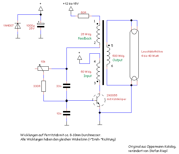

Hallo!
Schaut euch mal die Schaltung an!
Erzeugt das Ding viel Störstrahlung?
PS: Wisst ihr vielleicht, wie der Strom "hinten" aussieht? Ist der
rechteckig, sinusig oder irgendein verhackstückelter Mist? ^^
Dankeschön für eure Antworten!
Stefan
