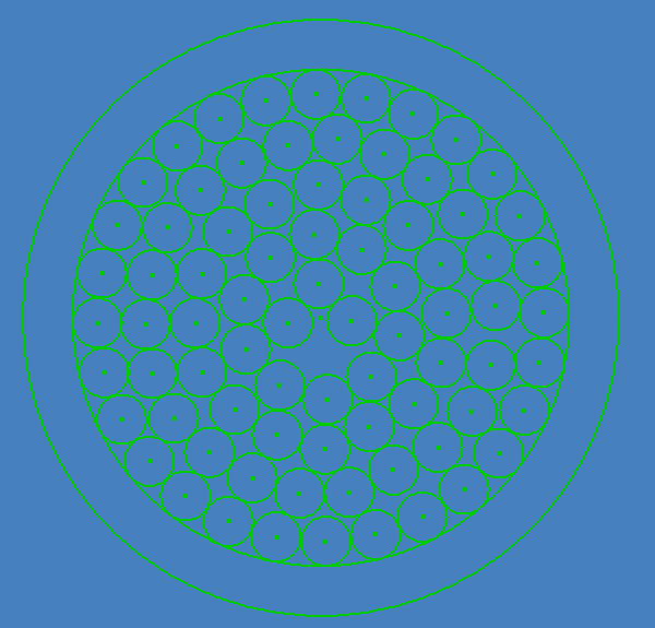

#1044580
79 Stück passen rein.
man müsste ein kleines programm dafür schreiben. ich denke am sinnigsten
wäre es, zuerst mal einen hilfskreis zu ermitteln, dieser wäre 90 mm im
Durchmesser (Innendurchmesser des Großen Rohres minus Aussendurchmesser
der kleinen Rohre 100-10=90) diesen Durchmesser nimmt man mal PI,
ignoriert alles hinter dem komma. dann hat man 28, also passen an die
aussenwandung schon mal 28 rohre. die platziert man in einem
winkelabstand von je 360/28=12,857142857142857142857142857143 Grad auf
dem Hilfskreis.
dann nimmt man 2 beliebige, nebeneinander liegende 10mm rohre, und
berechnet den schnittpunkt der sich ergibt wenn man zwei konzentrische
kreise von je 20mm durchmesser um deren mittelpunkte legt. auf diesem
schnittpunkt platziert man ein 10 mm rohr. um dessen schnittpunkt denke
man sich wiederum einen kreis von 20 mm durchmesser, und ebenso zum
nächstgelegensten 10mm rohr, auf diesem schnittpunkt platziert man den
mittelpunkt des nächsten rohres, usw.
irgendwann sieht das dann so aus wie im dateianhang. der trick ist
lediglich, die schnittpunkte der kreise zu berechnen.
Gast #1045666
@warren spector:
Danke:
Wenn man sich deine Lösung genau ansehen tut, könnte ich mit voestellen
das in der Mitte wenn man die drei etwas dreht, noch einer reingeht.
Aber der Ansatz war nun wesentlich besser als meiner.
Sag mal, machts Sie(Du) Rechnerspiele schreiben und haben (hast) einen
Bart?
#1045695
rechenbeispiele ? ich glaube da sind andere qualifizierter. und ja, ich
habe einen bart.
also ich glaube auch nicht das die verteilung perfekt ist, aber sie ist
optimal genug für dieses problem, denn selbst wenn man noch irgendwo
optimieren könnte, würde man 0,2-0,3 mm herrausoptimieren, was nicht
mehr für ein weiteres rohr reichen sollte.
in der mitte passt keins mehr, da fehlt gut 1 mm zum nachbar-rohr.
ich überlege gerade, man müsste bei den äusseren rohren vielleicht doch
keinen festen abstand einhalten, sondern den abstand dynamisch anpassen,
um eine bessere verteilung des zweiten rings zu erreichen.
ich schätze aber, der versuch alle ringe immer möglichst weit nach
aussen zu bringen ist auch nur eine möglichkeit, wahrscheinlich sogar ne
doofe.
man könnte das ganze auch von oben nach unten füllen, lage für lage.
hmmm
allerdings ist aussen nicht sehr viel platz, der hilfskreis hat 90mm,
das sind 282,6 mm umfang, geteilt durch 10mm durchmesser der rohre
ergibt 28,26 rohre, sprich 28 sinds im moment und 0,26 rohre 2,6mm luft,
durch 28 wären das 0,0714 mm abstand zwischen den kugeln, nich gerade
viel spielraum für optimierungen.
also wenns nur darum geht "wieviele rohre muss ich im baumarkt kaufen"
wäre die lösung für mich ausreichend. gehts um die algorithmenfindung,
wirds kniffliger.
blöd ist ja auch, das es unendlich viele möglichkeiten gibt die rohre zu
positionieren.
und ich schätze eine lösung die bei nem rohr funktioniert in das genau 3
rohre reinpassen, lässt sich nicht unbedingt auf so ein großes rohr
übertragen.
je mehr rohre reinpassen, desto schneller oder deutlicher wird man die
effizienz eines algorithmus erkennen, weil ein besserer gleich ein zwei
rohre mehr reinkriegt. tippe aber drauf der aufwand für sowas is recht
erheblich, vorallem die validierung der besten optimierung, da wie
gesagt unendlich viele möglichkeiten
also mit nem quadrat oder rechteck wärs erheblich einfacher...
